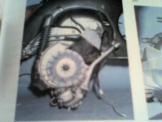

soo auspuff ab! nächstes problem! zylinder geht nit raus weil da an der karrosserie noch ein vorsprung ist!!! motor absenken bringt auch ncihts

dann bau erst den zylinderkopf ab dann hast du genug platz !
den hab ich ja auch schon ab aber ich bekomm den scheiß zylinder nich ab
zum absenken hast du das federbein gelöst und das rad demontiert dann geht es auf jeden fall siehe bild (ist eben mit dem handy gemacht)
das is aber keine px oder?
das bild ist von einer PX 200 E !
