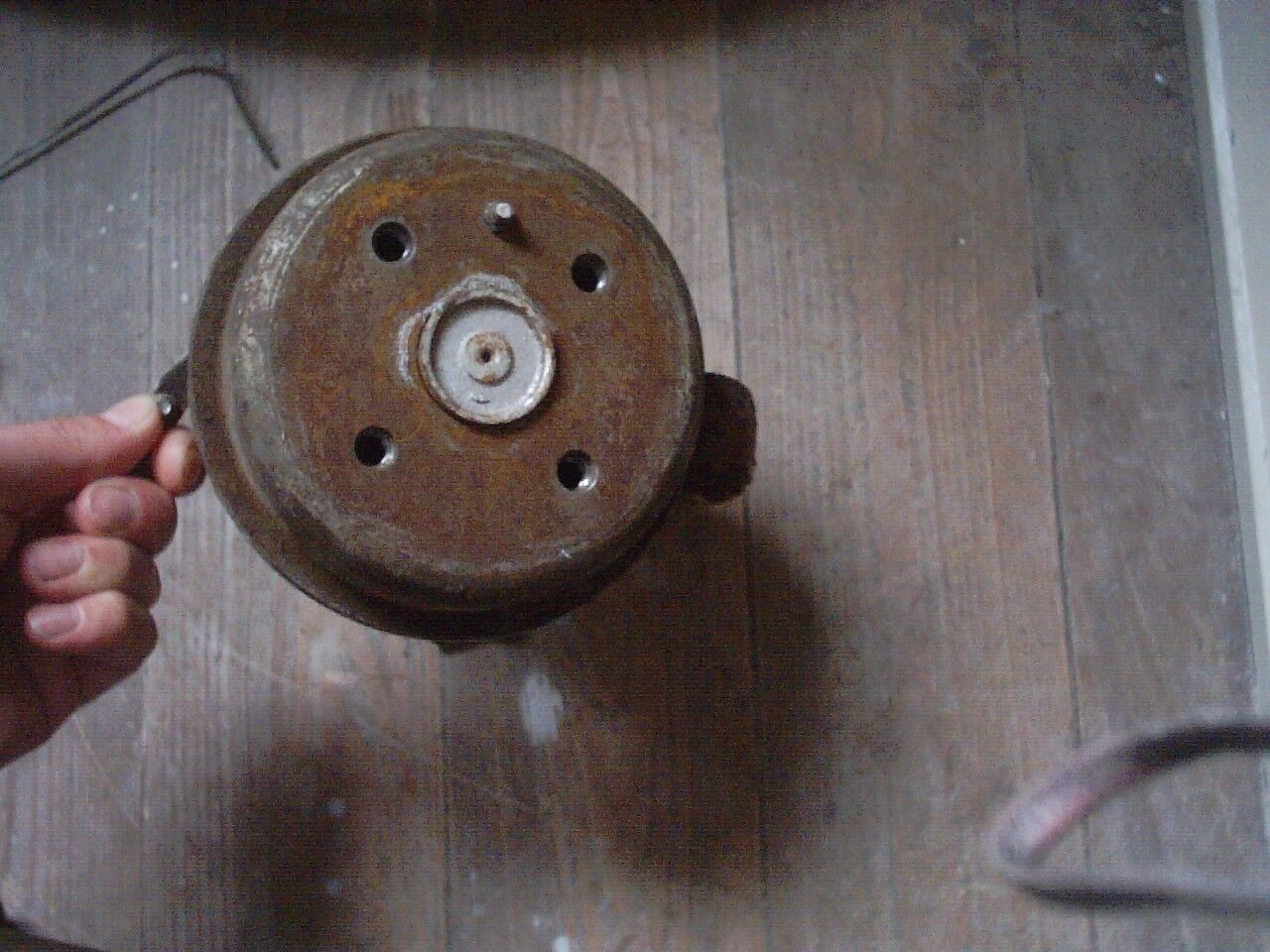

es handelt sich um eine geschlossene Felge 10" vorne mit 4 Schrauben für die Felgenaufnahme und 6 Bolzen zur Verbindung der beiden Felgenhälften.
Auf der Trommel ist noch eine kleine Schraube die einem Schmiernippel ähnelt. Die 4 Schrauben sind natürlich alle herausgedreht.
Eine zentrale Mutter ist nicht erreichbar.
Ist die Abdeckung für die zentrale Mutter irgendiwie abziehbar?
Habs mit nem kleinen Schraubenzieher versucht, aber ich komme da nicht hinter und wollte nicht viel Kraft aufwenden ohne zu wissen, ob es denn überhaupt so geht.

Die zentrale Mutter ist entweder unter einer Blech- oder Plastikkappe versteckt! Normalerweise ist dazu kein großer Kraftaufwand nötig!

Bei der geschlossenen Felge ist das nicht so, da gibts nicht zum Hebeln
Die Trommel ist jetzt ab, diese kleine Schraube deren Funktion mir noch unklar ist, hat die Trommel und die Trommelscheibe fixiert.
Wie bekomm ich nun am einfachsten die Trommelscheibe runter um Zugang zu den Bremsbelägen zu bekommen? -

Ich tippe auf irgendeine Reihe für die V50.Das Kernproblem ist dass ich nicht weiss wie man die Aufnahmescheibe für die Trommel mit den 4 Schrauben von der eigentlichen Bremsankerplatte lösen kann.

rechte Seite der Radaufhängung runden Gummistopfen entfernen, Mutter lösen (ACHTUNG LINKSGEWINDE) Achswelle raustreiben.... dann zugang zu den Bremsbacken frei

das teil ist nicht aus gummi.
Die Trommel ist mittlerweile runter.
Dieses zentrale Teil sieht aber nach wie vor so aus -
wenn Du die ganze Schwinge ab hast.... ist der auf Deinem Foto unten......

ui, in die Richtung
Lager heiss machen zum Austreiben? -
brauchste net heiß machen.... einfach mit dickem Körner drauf.... und gefühlvoll raustreiben....
Rita
wer ich so machen, danke
