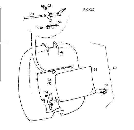

    Hat jemand ne Explosionszeichnung vom Verschluss? :rolleyes:

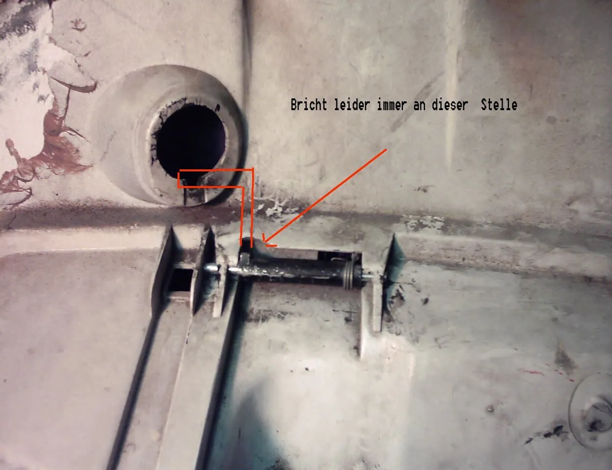

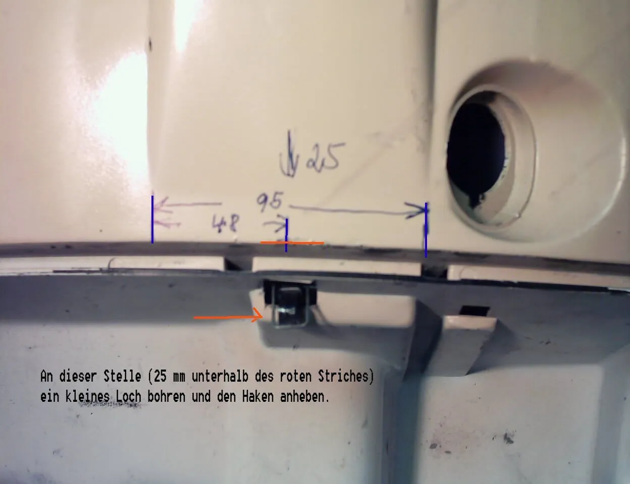

    Hi dasa ist schlecht. ich hab da mal eine Zeichnung angehängt, und werd jetzt mal in der Werkstatt schauen, ob ich ein Foto machen kann.
    So, hier sind die Bilder. Der Hebel bricht leider immer an dieser Stelle (wie auch hier). wenn Du ein kleines Loch an dieser Stelle bohrst, solltest Du den Haken anheben können.

    Super, danke für die Bilder kasonova.
    Wir haben es zum Glück doch noch geschafft, von außen mit einem Schraubenzieher ins Fach reinzugehen und den Mechanismus zu betätigen.
    Morgen kommt dann das Fach ab, und dann sehen wir, was Sache ist. Wird wohl der Hebel gebrochen sein.
