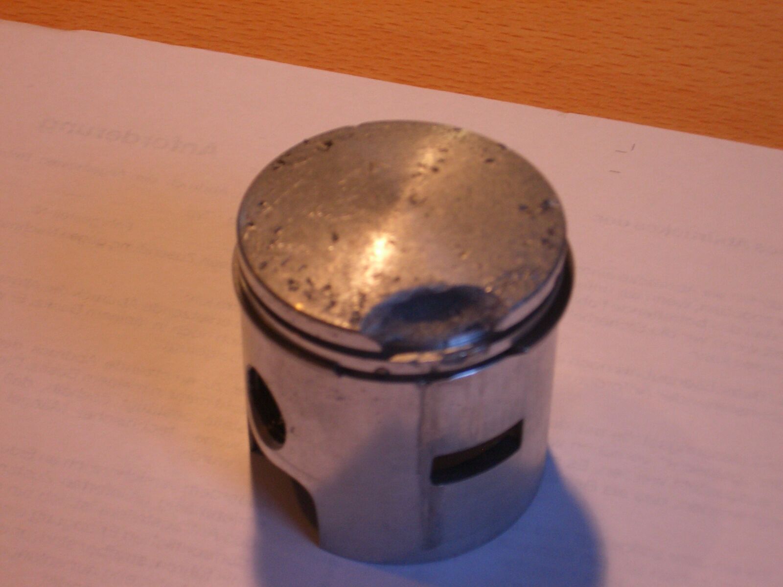

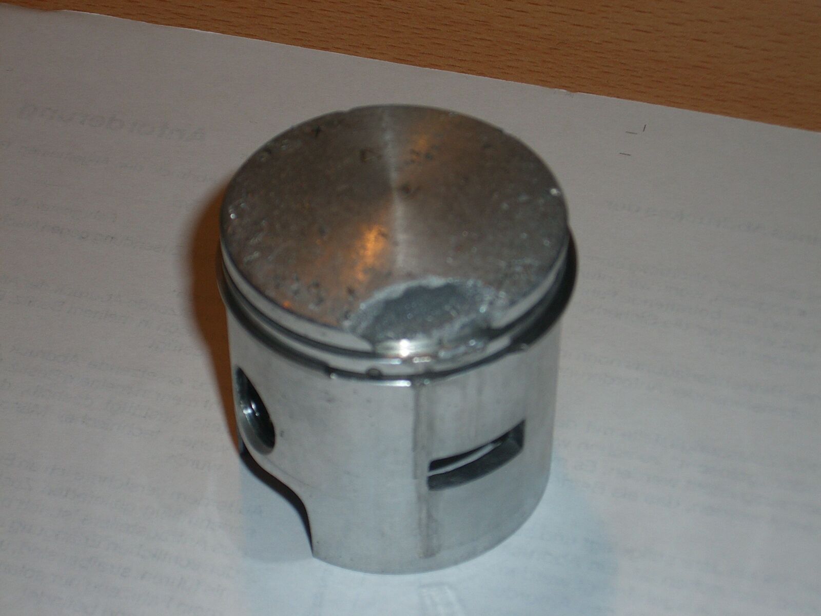

Es gibt Neuigkeiten von der Alltagsvespa. Jetz weis ich endlich warum sie nicht anspringt, der Vorbesitzer wollte einen 75er satz montieren und hat den Kolben um 180° verdreht montiert. Die Folge war, dass der Kolben jetz schrott is. Bilder liefer ich nach.
Werd mir einen neuen besorgen.
Das schaut aber nicht gut aus
Schade das sich manche leute nicht vorher gedanken machen was sie da tun....
