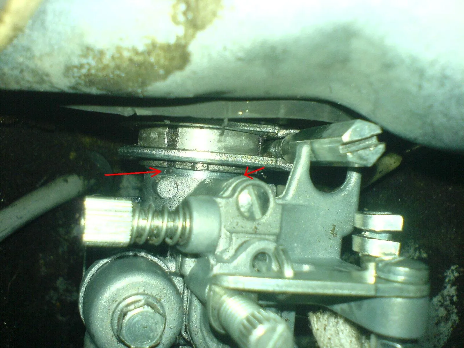

    • October 15, 2007 at 18:51
    ich denke ich weiss jetzt wo sie falschluft zieht
    habe mal ein bild gemacht und die stellen markiert
    ich bekomme den vergaser einfach nicht weiter über den ass gestülpt ! dadurch kann sie dann durch die schlitze falschluft ziehen oder? ich meine nicht die der alumuffe sondern die des vergaserstutzens! ich habs mit vaseline und meiner ganzen muskelkraft :pump: probiert und probiert, es erscheint mir unmöglich !

    • October 15, 2007 at 19:19
    Meine Tonne ist von Bj.90, aber ich habe exact das gleiche Problem. Jedesmal wenn ich denke der Vergaser ist jetzt fest, zieht sie genau an der Stelle wieder Luft.
    Zu Deiner Frage mit dem O-Ring, wenn der O-Ring richtig drauf ist, ist er auch dicht genug.
    Meiner Meinung nach dient der Filzring in den anderen Modellen auch nicht zum abdichten. Das wäre ja so, als ob man mit nem Sieb Wasser löffeln will. (aber das wäre ein anderes Thema)
    Ich weiß nicht warum das immer wieder undicht wird, hab schon einen neuen O-Ring drinne und immer noch der gleiche Sche...!
    Hatte schon mal über nen Haarriß nachgedacht.

    • October 16, 2007 at 09:50
    ich versuch jetzt einfach mal den vergaserstutzen mit tape abzudichten, damits erstma da dicht ist und ich weitere falschluftquellen ausschließen kann..
    welche funktion haben diese schlitze überhaupt?
    nur ma so ne idee...kann das sein das der vorbesitzer vllt diesen besagten filzring verbaut hat obwohl er da nicht hingehört und der somit verhindert dass der vergaser ganz über den ass geschoben werden kann? oder passt der bei dem xl2 ass nicht zwischen den ass und die muffe(ka ob das so heisst das teil wo die vergaserschelle drüber kommt)?

    • October 16, 2007 at 14:26
    wenn du das teil aus alu meinst was das ansaugrohr umgibt und über das die schelle gesetzt wird, ja. sieht man auch auf dem bild.
