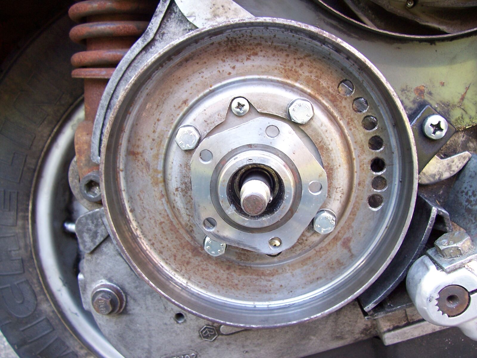

    So, ich hab mich heute mal an die Kupplung gemacht, alles auseinandergeschraubt und gesäubert (was es zu säubern gab). Dabei ist mir aufgefallen dass die untere Riemenscheibe seltsame Spuren hat. Kann das von nem schleifenden Keilriemen kommen?

    1. Die Spuren auf den Riemenscheiben hat meine auch,
    würde mich auch interessieren wie die entstehen.

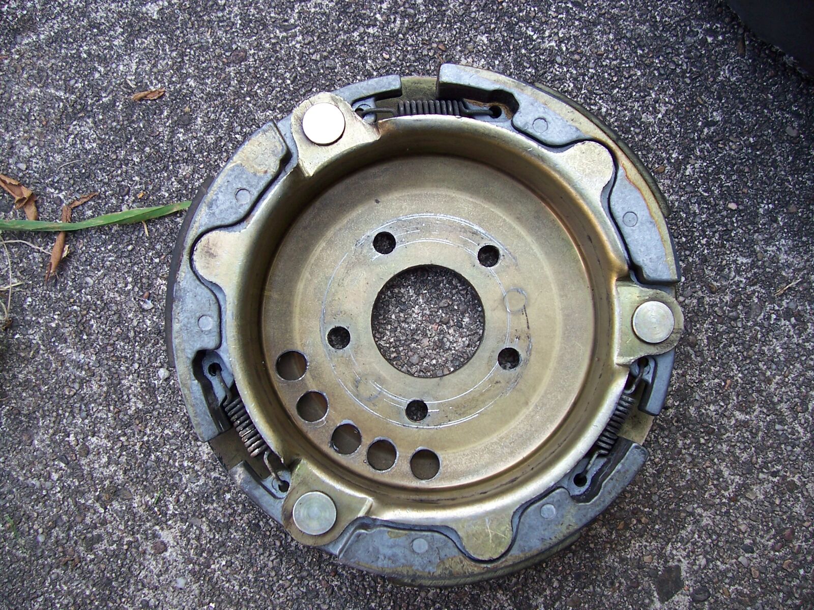

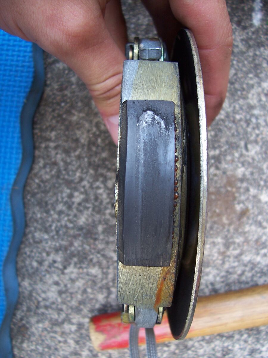

    Bzgl. Deiner Kupplung: Schau mal, ob noch alle Federn eingehängt sind und mach mals Foto von den Kupplungsbelägen. Die Spuren auf der unteren Riemenscheibe sind egal / normal. Woher sie rühren, weiß ich nicht. Sind aber für die Funktionsweise der Kupplung vollkommen irrelevant.

    Aber mittlerwile hab ichs denk ich begriffen. Die Federn müssten alle eingehängt sein(zumindest als ich sie wieder eingebaut hab), ich werd aber heute nochmal nachsehen und Fotos von den Belägen machen.

    Die Kupplung hat sich schon immer leicht mitgedreht, aber seit ich sie draußen hatte hat sich das Ganze verstärkt. Wenn ich im Leerlauf den Motor auf Touren bringe muss ich danach ne ganze Weile warten(ca 25 Sek), bis die Kupplung wieder so langsam ist, dass ich problemlos in den Fahrgang schalten kann. Wenn ich dann im Gang bin "zuckt" sie immer leicht nach vorne, auch im Standgas. Beim Zusammenbau habe ich aber sehr penibel drauf geachtet dass Nichts schleift. Können irgendwelche Lager kapput gegangen sein?
    Ich hätte da noch eine Theorie(die ihr gerne widerlegen dürft ;-)) : Ist es möglich, dass die Reibbeläge der Kupplung jetzt besser greifen und deshalb entsprechend früher ansprechen dadurch dass ich den ganzen Abrieb entfernt habe?

    vielleicht hast du bei der Arbeit an der Kupplung die Federn etwas überdehnt,
    sodass sie jetzt zu früh einkuppelt.

    • August 5, 2009 at 09:29
    also möglich wäre das natürlich, aber eigentlich hab ich an denen gar nichts gemacht, außer die Gewichte mit dem Schraubenzieher leicht anzuheben um zu schauen ob sie funktionieren. Groß gedehnt hab ich sie dabei eigentlich nicht.
