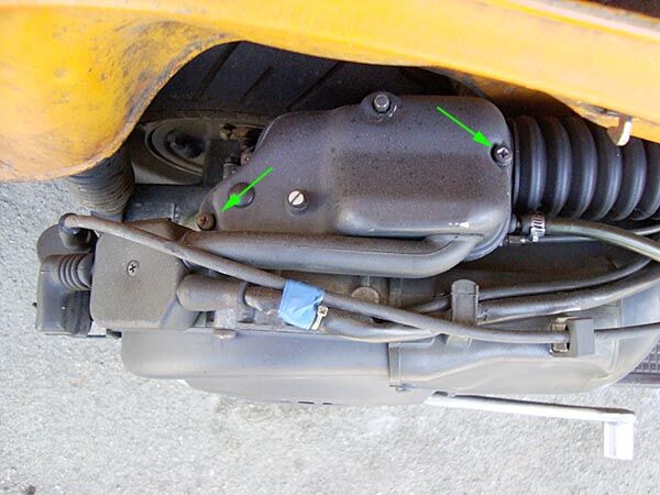

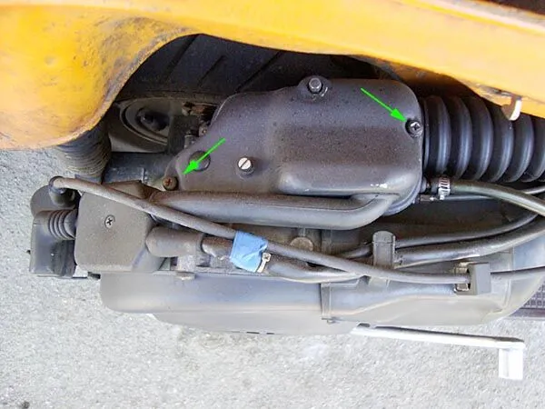

Wenn die Backe ab ist, sieht das ganz dann so aus:

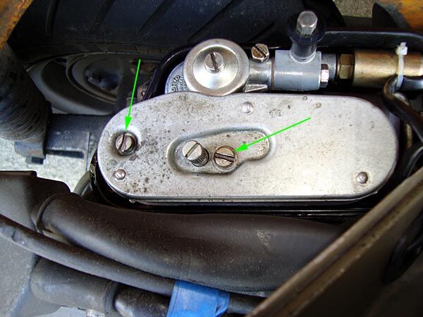

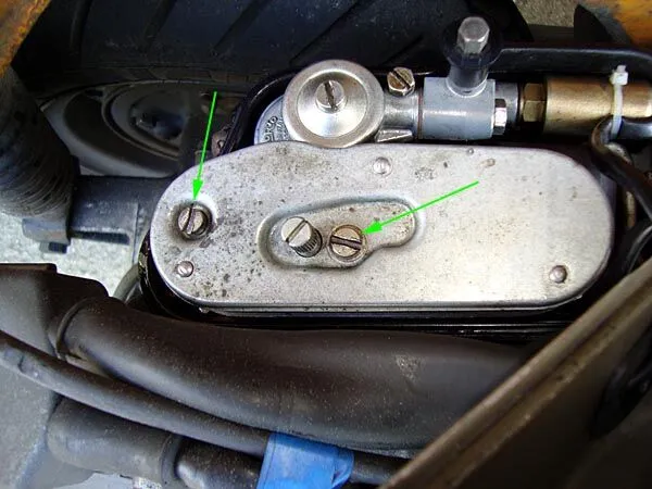

Die beiden markierten Schrauben lösen und den schwarzen Deckel abnehmen, dann sieht die Sache so aus.

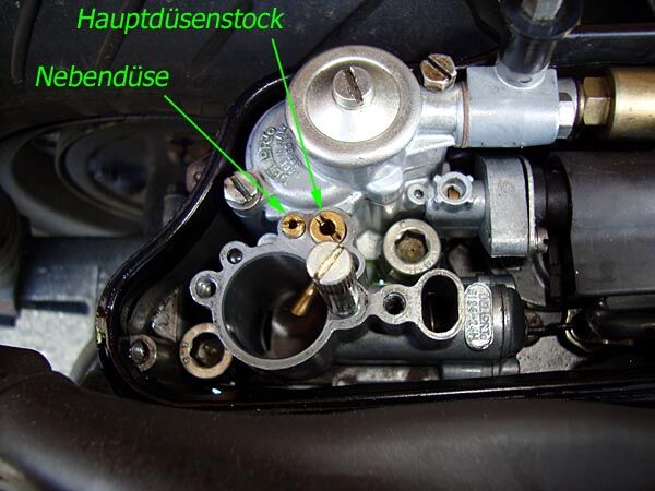

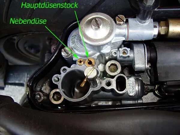

Dann müsstest Du die Aufnahme vom Gaszug eigentlich schon sehen, kannst natürlich auch noch die beiden markerten Schrauben lösen und den Luftfilter abnehmen. Dann sieht die Sache so aus:
Auf diesem Foto siehst Du unten rechts die Aufnahme des Gaszugs. Hier müsste der Bowdenzug eingehängt sein. Ist er das kannst Du durch mit dem Drehgriff am Lenker testen, ob sich unten am Vergaser was bewegt.Wenn der Gaszug am Vergaser richtig eingehakt sein sollte, aber trotz dem nicht auf das Drehen am Griff reagieren sollte, müsstest Du die Abdeckung am Lenkerkopf abnehmen. Da sind glaube ich 8 Schrauben auf der Unterseite zu lösen und dann kannst Du die Abdeckung vorsichtig anheben. Die Tachowelle lässt heir nur wenig Spielraum zu. Ein Foto habe ich hierzu gerade nicht zur Hand.
