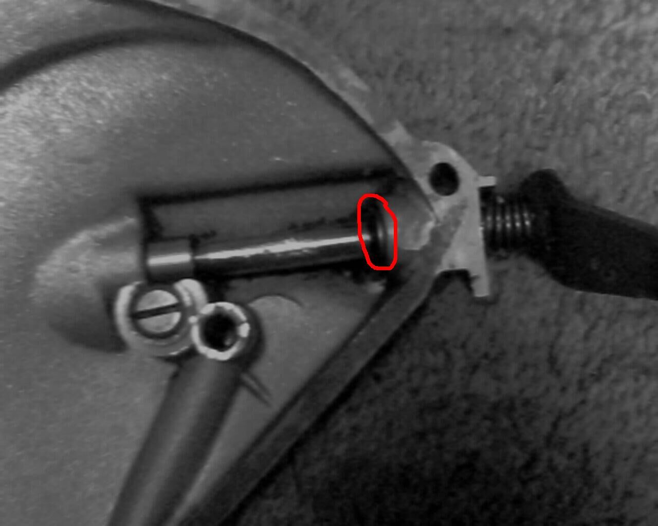

    Wo liegt den der O-Ring genau bei einer Special? Direkt beim Hebel oder auf der anderen Seite der Stange?
    Frag nur weil ich meinen Kupplungsdeckel auch grad unten hab und da ist der O-Ring einfach auf die Stange geschoben, beim Hebel unten. Ist das richtig so? Muß der in keine Nut oder so?

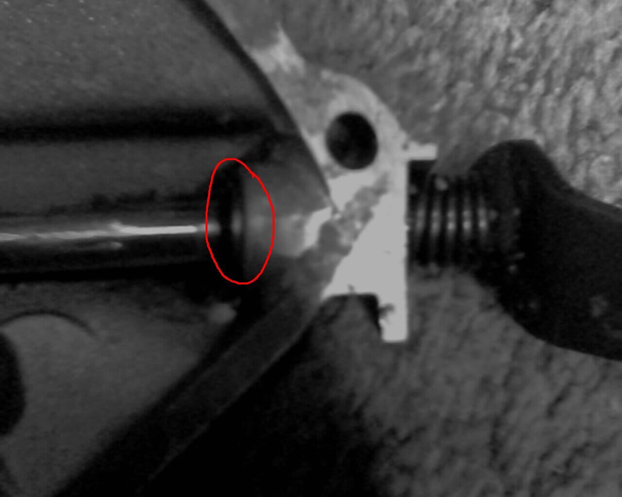

    Mhh, verstehe ich nicht, ich hab mal 2 Bilder von meinem Deckel angefügt. Ich habe den O-Ring rot markiert. Bitte verzeiht mir meine Unwissenheit :)
    Könntet ihr mir vielleicht einzeichnen wo genau der hin muß?

    explo pk
    da kannste mal nachgucken...
    bei dir ist das nadellager und der oring vertauscht. häng die feder unten aus, zieh die stange raus, klopf das nadellager raus, leg den oring rein und steck das nadellager wieder drüber.
    ein neuer oring wäre bei der gelegenheit wahrscheinlich auch nicht schlecht...
