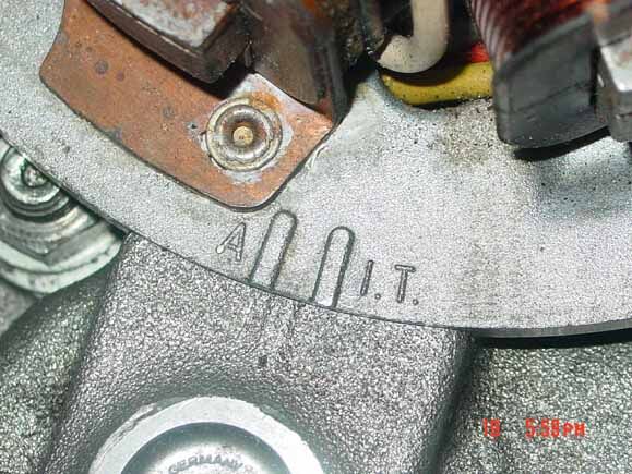

hi, habe mir eine langhubwelle und malle eingebaut.läuft super aber aus dem leerlauf (standgas) komm ich ganz schlecht in die drehzahlen.ab ca 1500 umdrehungen läuft der motor wie ein urwerk. zündung (zündgrundplatte) ist mit dem urzeiger gedreht bis zum anschlag. ist das ok oder sollte ich gegen den zeiger drehen um 17 grad die der malle braucht zu erreichen? abblitzen geht nicht da ich niemanden kenne... gruss aus dem allgäu, luke

Zündgrundplatte in Richtung 18 grad drehen. Wie ohne Pistole?
Wenn du das Geld für den Malle und ne Lnghubwelle hast, sind die 20 Euro für ne Blitzpistole von ATU sicher auch noch über. Einfach so bis Anschlag drehen ist sicher nicht soo knaller
HAST JA RECHT ABER EHER MIT DER ODER GEGEN DIE UHR? WIEVIEL GRAD ? 18 ODER 17? GRUSS
bin auch gerade auch bei ner zündplatten action auf meiner sind zwei markierungen und die A markierung soll glaub ich 24 grad bedeuten und die IT 18 grad und da meiner 17 will hab ich jetzt einfach nen paar millimeter in uhrzeiger sinn die platte gedreht....
äh gegen den uhrzeigersinn
endlich ne klare ansage..... DANKE
Was hoffentlich nicht heißt, dass Du jetzt Deine Platte auf 1- 1,5mm vor IT drehst!?
Ich wollte mit dieser Angabe nur aufzeigen, dass das Alles sehr ungenau ist (Nieten, Guss, Nuten, Keile bringen aller erdenklichen Abweichungen zustande...) ohne die Blitzpistole anzusetzen. -

Ich glaube Du hast die Grundplatte in die falsche Richtung gedreht. Ich sagte doch: links oder rechts, in der Nähe von A oder IT. Da ist irgendwo 17°PKracer:

Was Pornstar wahrscheinlich damit sagen wollte:
Kauf dir 'ne Blitzpistole (ATU 20€ +/ -)
Lies die Anleitung.
Benutz sie!Jetzt mal ehrlich: Wenn du testen willst ob dein Bolzenkübel anspringt geht das vielleicht mit einer Pi mal Daumen-Einstellung, aber unter Last darf's dann doch
bitte genau sein. Wie der Pornstar schon sagte, man wundert sich im nachhinein doch wie das Loch in den Kolben gekommen ist!
