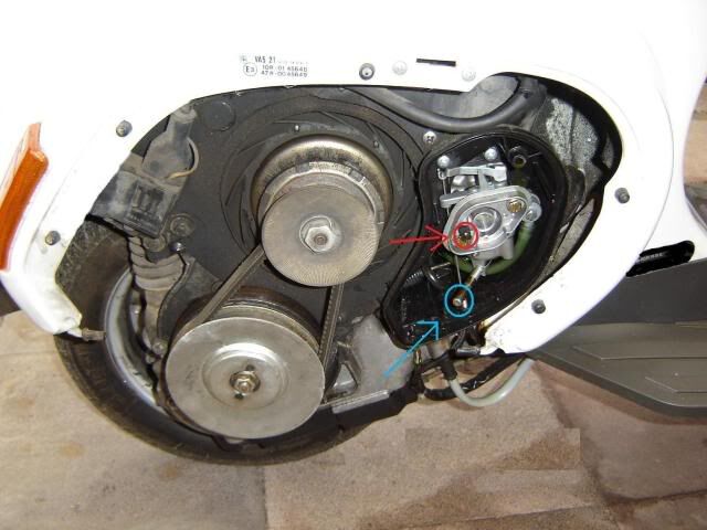

Hallo hab jetzt einen 75 ccm Zylinder drinnen.
Mein Kumpel hat jetzt bisschenam Vergaser rumgeschraubt und jetzt wenn ich ihn anlasse dreht er ganz hoch .Deswegen meine bitte an euch kann mir einer sagen wie ich es am besten einstellen kann ?? hab schon im Frum rumgesucht und nur das gefunden (aber da werde ich nciht so schlau )
Die Gemischschraubesoll 3,5
bis 4,5 Umdrehungen gedreht werden !!!
Rot = Gemischschraube
Blau = Standgasschraube
