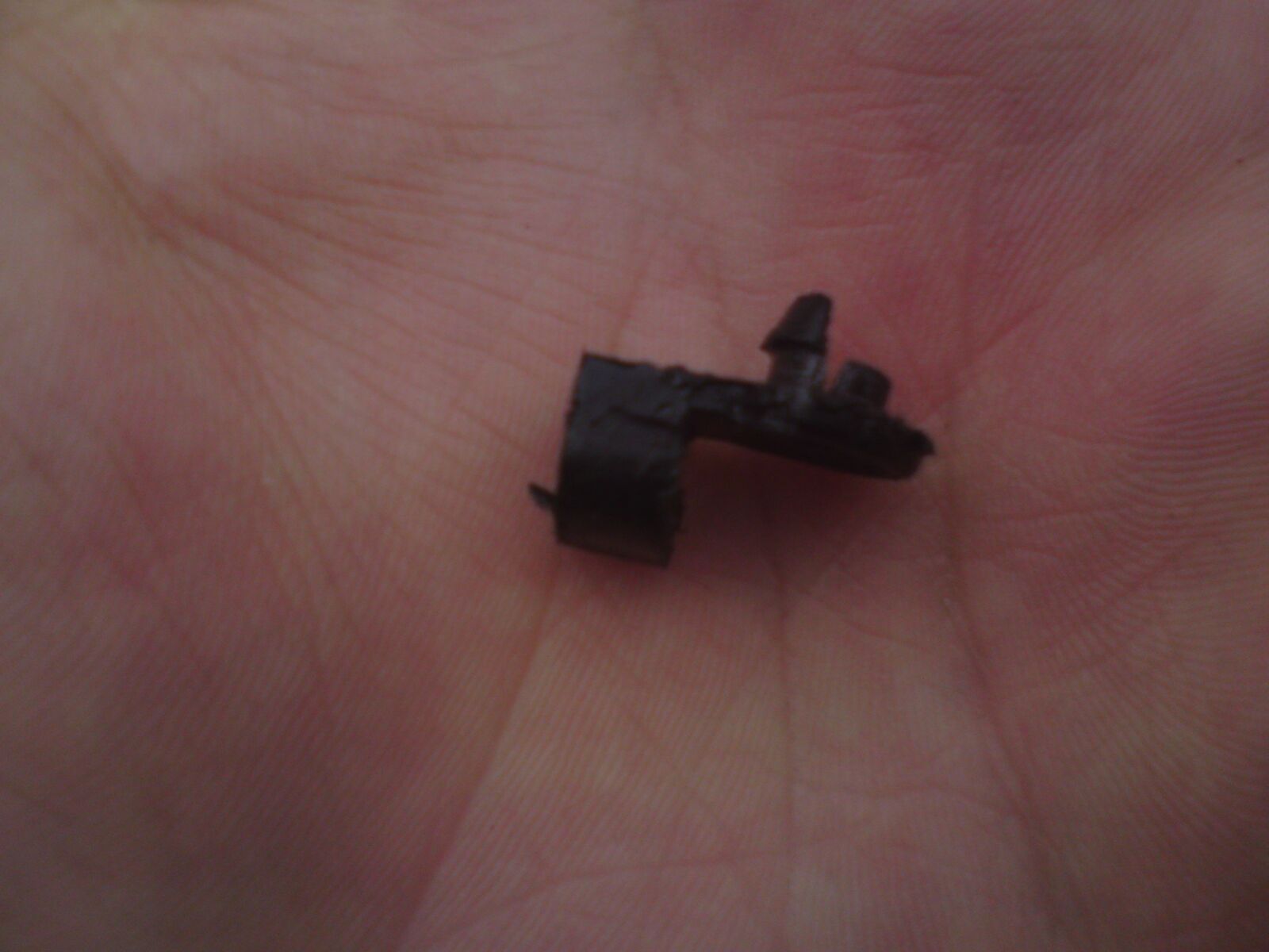

Hi, vom Vespa-Händler, oder von Rita.
klaus -
Ja artikelnummer hast auch keine oder ?? wer ist rita ??weisst du genau wie das Ding heisst ??
Im Rollerladen gibts das teil ned
Nein, nein, nim das alte mit und zeigs ihm, Rita ist Mitglied im Forum und arbeitet für Piaggio Framkfurt/M.
Unter "Mitglieder" suche "Rita" Nachricht schicken. -
ok werde ich machen !!!
