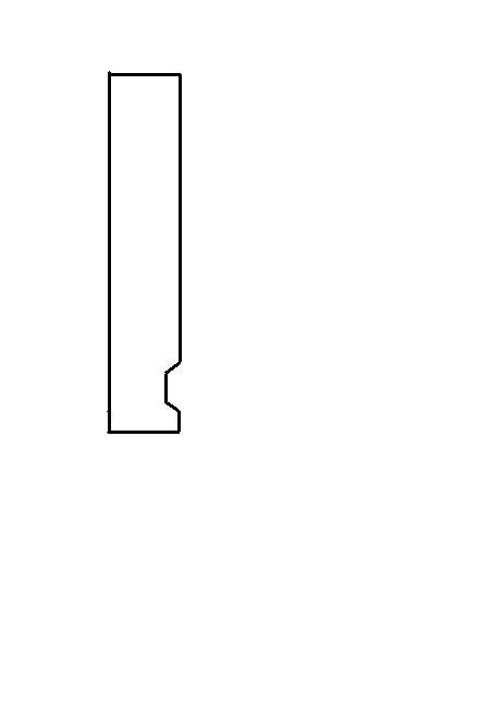

    Du wirst aber schon beide wechseln oben und unten oder?!
    Für das untere musst dir evtl. ein längere Stange oder Flacheisen basteln um die Lagerschale raus schlagen zu können.
    Aber eigentlich ist beim zerlegen alles ziemlich selbserklärend.

    Schematisch dargestellt habe ich mir so ein Flacheisen gemacht um die Lagerschale raus zu bekommen

    Aus welchem Material ist das Eisen denn? Hast Du dir das fräsen lassen?
  • skifreerider01
    5,735
    1,076
    Rosenheim
    50N "Spezial" Bj. 76 & ACMA V56
    • August 5, 2009 at 07:15
    ne ganz normales Falcheisen aus Baustahl. Des sollte reichen.
    Ne soo genau gehts da nicht hab die Aussparung nur mit da Flex (Winkelschleifer) gemacht damit ich ordentlich ran komme zum runterklopfen.
    Aber wenn du die Lenkrohr drausen hast siehst es e das man nicht gleich hin kommt und was bastelt.
    Viel Erfolg
