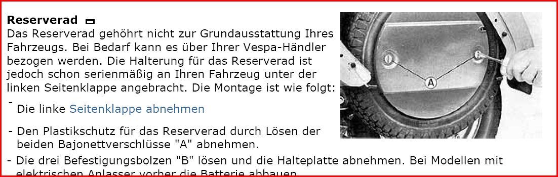

Hi, versuchs mal unter der mit "A" bezeichneten Stelle.
Ui ne. Das ist sie auch nicht. Diese Abdeckung besitze ich nicht. Das ich schlecht Schalten kann kann aber nichts mit einer Feder zu tun haben. Oder? Hat die Schaltung was mit dem Primär zu tun? Eigentlich doch nicht. Ist doch nur die verbindung zwischen Getriebe (Tannenbaum) und Kurbelwelle. Ich hatte auch nur die Hälften auseinander und habe alles mit Bremsenreiniger saubergemacht und nachgeschaut ob die Lager gut gehen. Damit ne Feder aus dem Primär fällt muss ich es doch auseinander ziehen. Verbessert mich wenn ich Blödsinn schreibe
