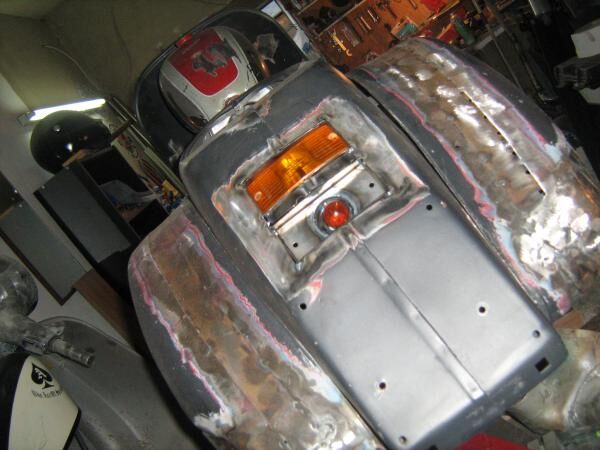

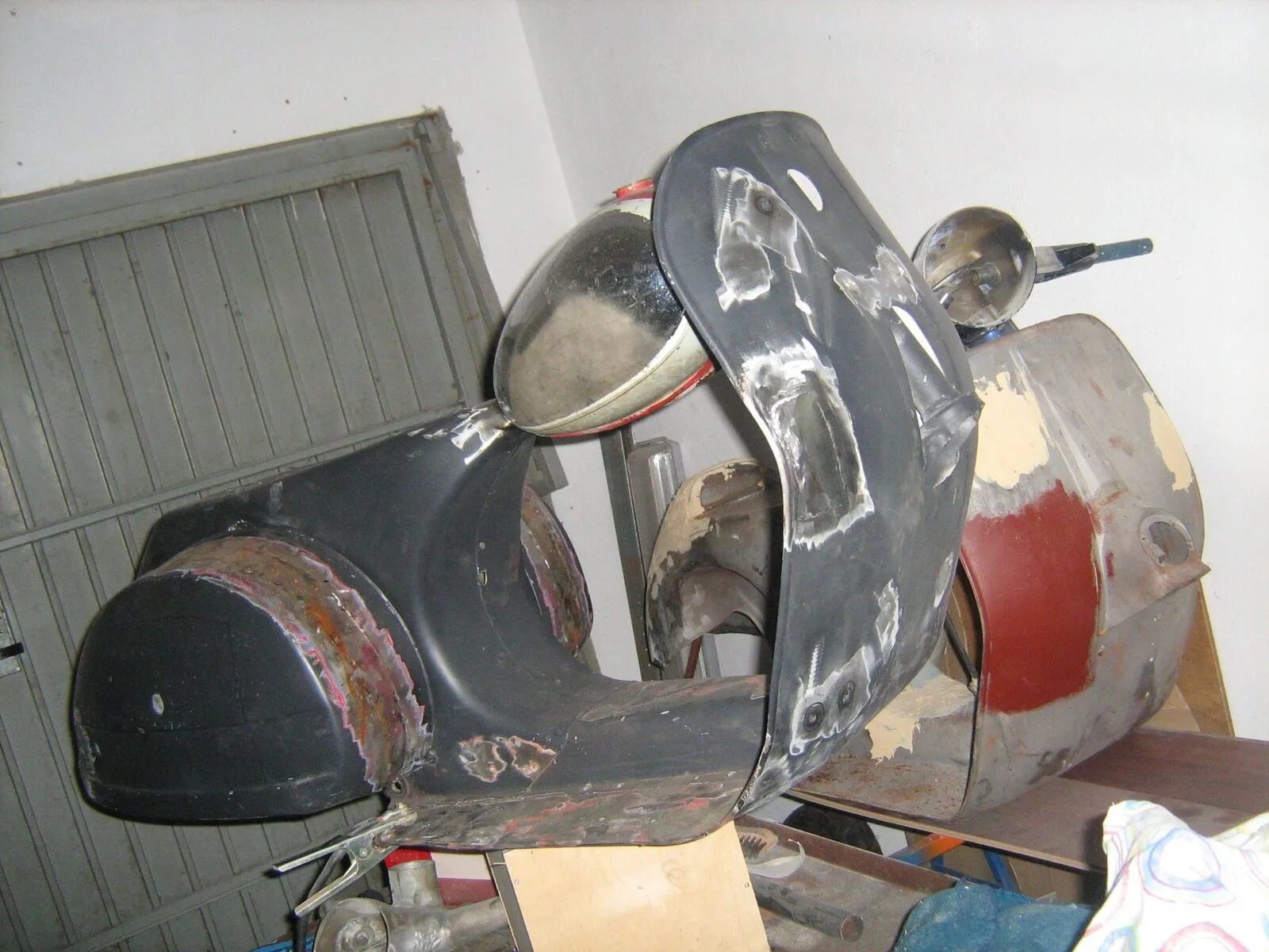

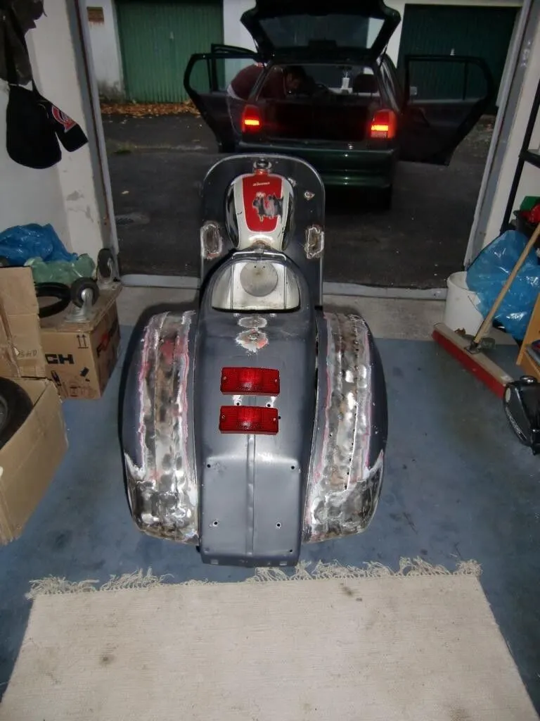

    so rahmen ist nun zu den letzten schweiß arbeiten :+2 nicht mehr lange :thumbup:
    eingelassene rote blinkergläser als rücklicht + bremslicht
    klick

    Sieht immer wieder gut aus. 2-)

    hast bilder wo dieses verbaut ist ?
  • Vespa Max
    8,076
    1,577
    Bottrop
    • March 14, 2010 at 15:53
    • #404
    kölle hat das bei seiner rally gemacht, nur ein blinkerglas jedoch... echt lecker. vllt hat der noch was an bildern

    ja finde da auch ganz schick macht die ganze sache sportlich aggressiv :-8

    gott sei dank.....er nimmt die blinker! ;))

    Bild hab ich keins, hab aber mindestens schon 2 roller damit gesehn.
    Wohl aber nebeneinander. Wenn mans sorum macht sehen auch sehr schön die Rüllis vonner Ducati oder ner Cagiva Mito aus.

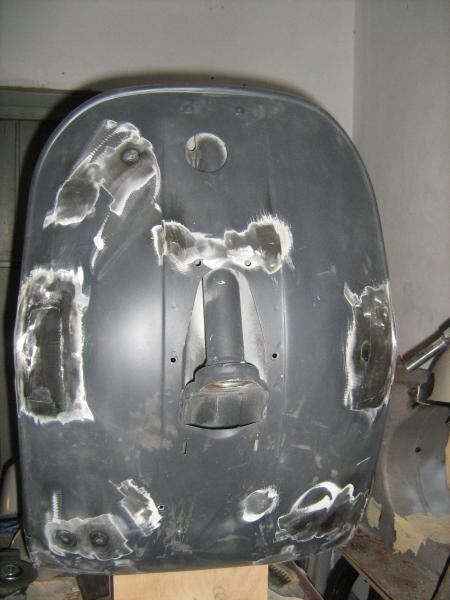

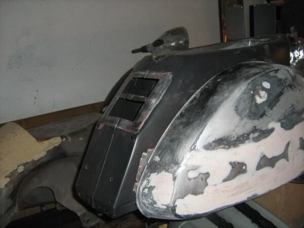

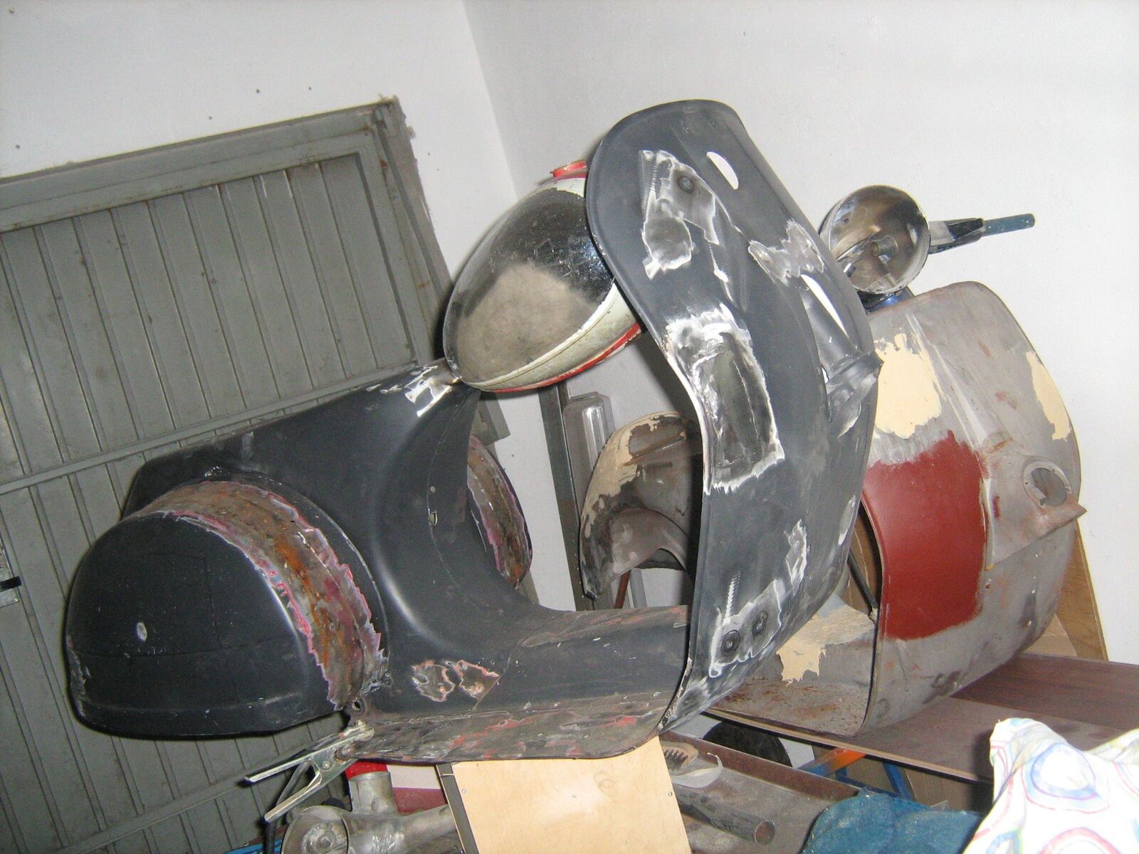

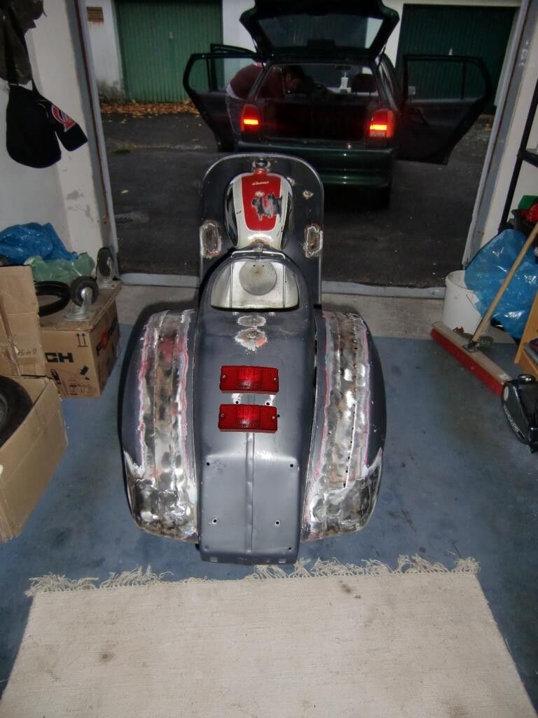

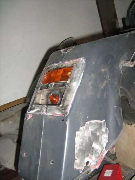

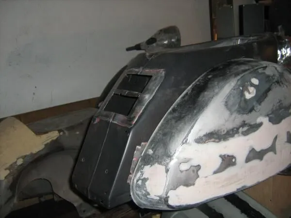

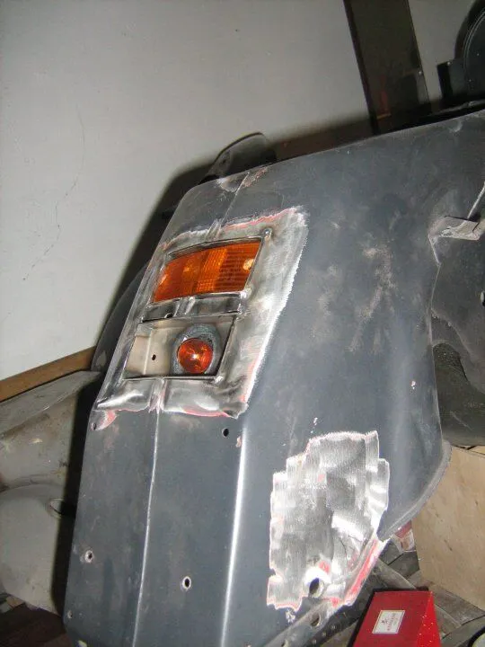

    beim rahmen gibt es auch neues von der Front...

    die aus Blech
    • March 24, 2010 at 08:57
    • #409
    Sieht heiß aus, gefällt mir! :thumbup:
  • Basti_MRC
    • March 24, 2010 at 16:40
    • #410
    joa nä, kommt gut!
    find ich auch! :thumbup:
    edit:
    und mit schwazen/grauen blinkergläsern ist das ziemlich porno(denk ich)
    Einmal editiert, zuletzt von Basti_MRC (March 24, 2010 at 17:02)
    Ja MUSS; orange geht nicht auf solch einem Bock, lieber noch rot lasierte, aber niemals nicht orange Blinkergläser.

    Weiße Blinkerschalen findet die Rennleitung gut, rote gibts glaube ich nicht mit E-Nummer.
  • Basti_MRC
    • March 25, 2010 at 14:01
    • #413
    ähm... ornage wurde nur zum test genommen..
    und schwarze/rote sind kein problem da ich eine vollabnahme bei worb machen werde!
    alles schon geklärt

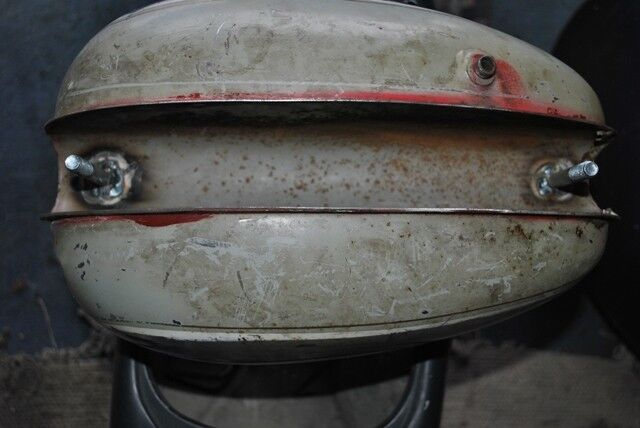

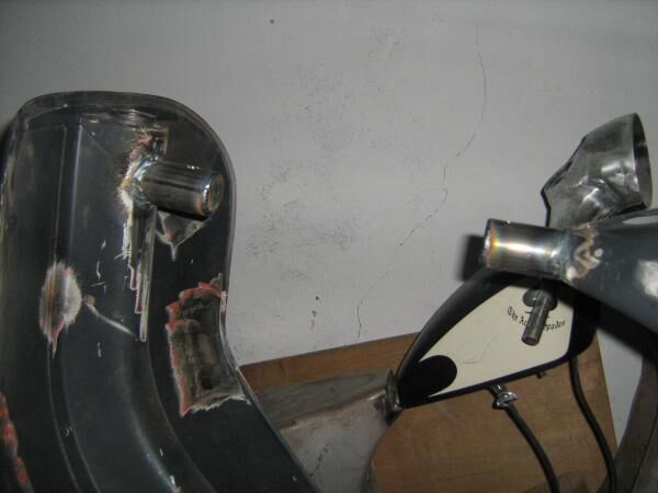

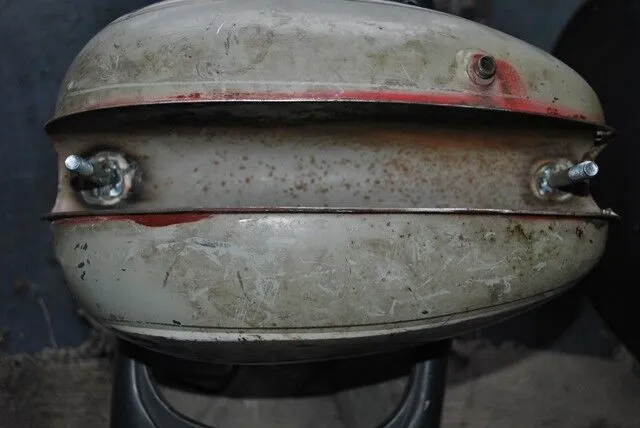

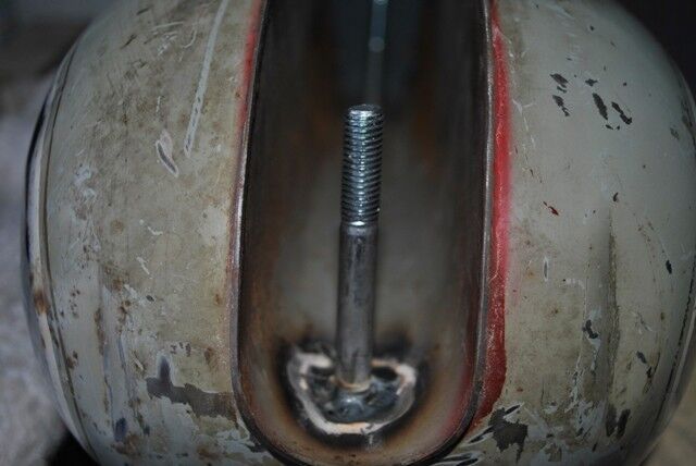

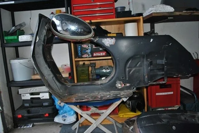

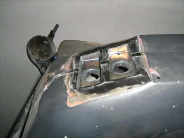

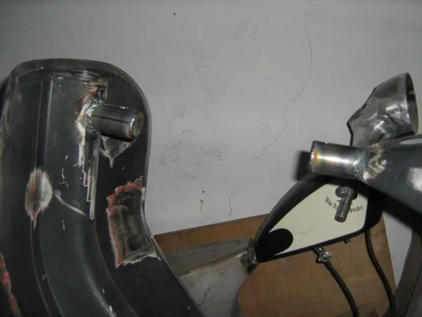

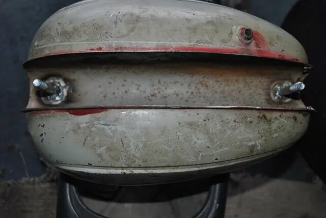

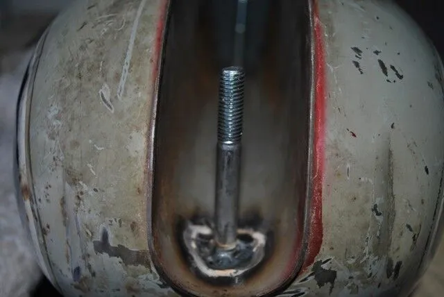

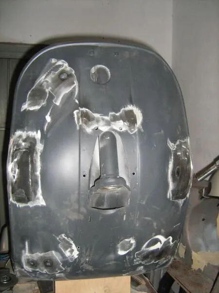

    so am wochende wurde denn die tank befestigung gebaut.
    im tunnel vom tank sind bolzen eingeschweißt die durch die rohrstücke geschoben werden und mit gummipuffer, scheiben, selbstsicherndemuttern gehaltert werden!
    schwingend gelagert
    der rahmen ist bereit zum strahlen...
    froehlich-)

    Schön der Tank.

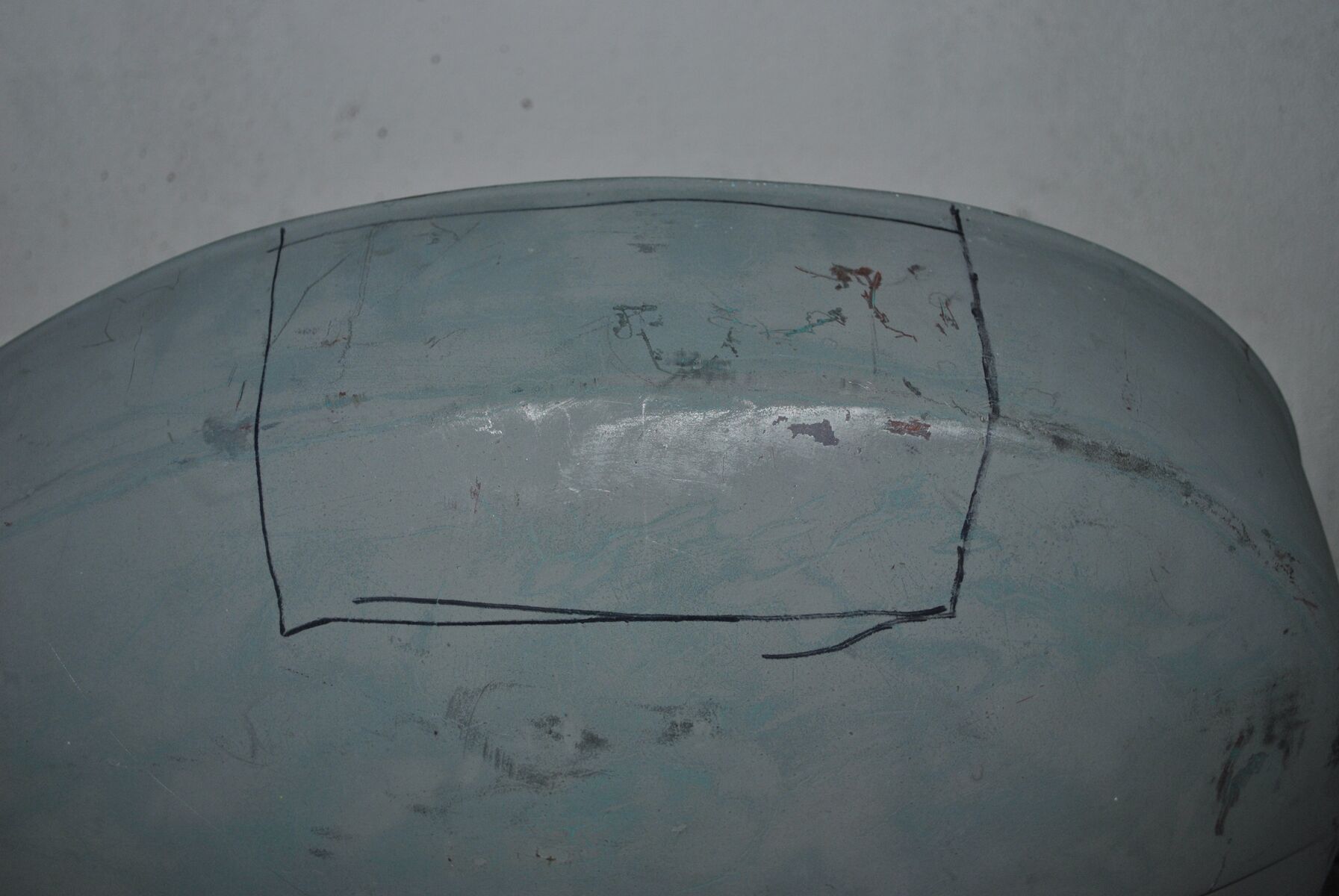

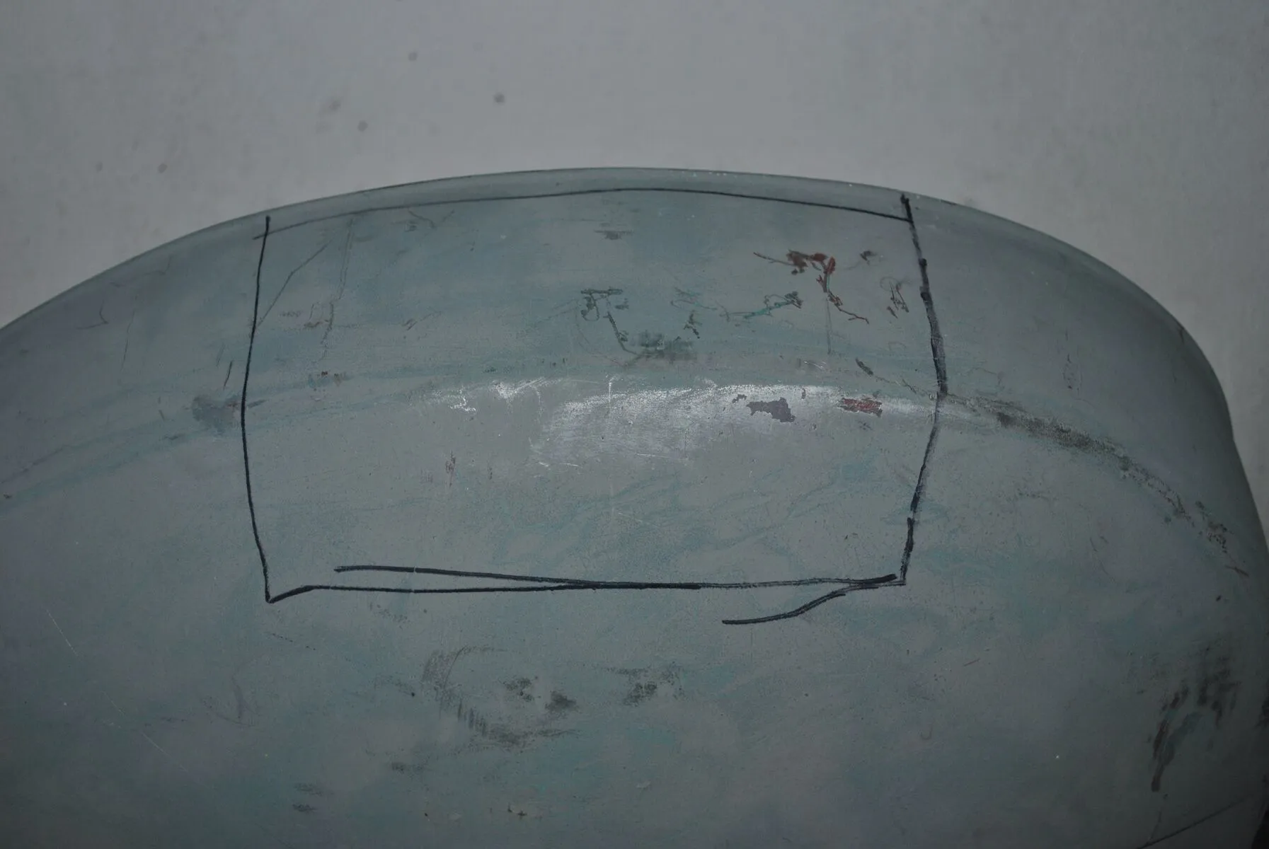

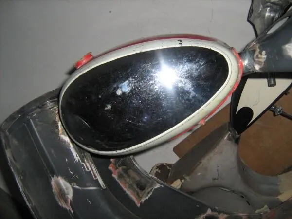

    Der Tank ist ja nun doch schon ziemlich rund und die eingelassenen Blinkerrückleuchten(rücklicht) sind eckig. Da muss irgenwas passieren jemand ne idee was man am Tank machen kann?
    v.v.n.h.
    - leichter Cut
    - Lufthutze auf der Backe "eigenbau" damit der Keihin genuegend platz hat.
    - Blinker cleanen (erledigt)
    - Eigenbau sitzbank
    - Tankstutzen nach außen verlegen bzw Sichtbar
    - Eigenbau Spoiler (dezent)
    - Lammy Gabel (erledigt)
    - Zwischentank (erledigt)
    Danke Basti
    2 Mal editiert, zuletzt von Basti_MRC (January 3, 2011 at 13:11)

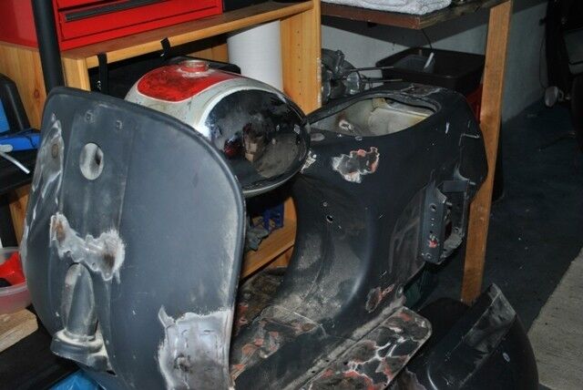

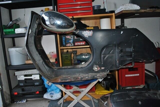

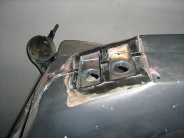

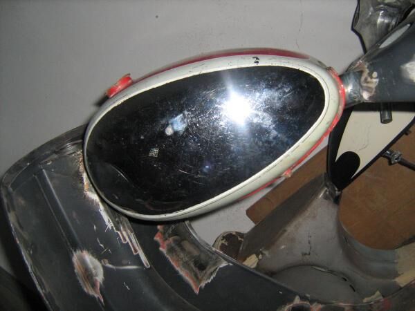

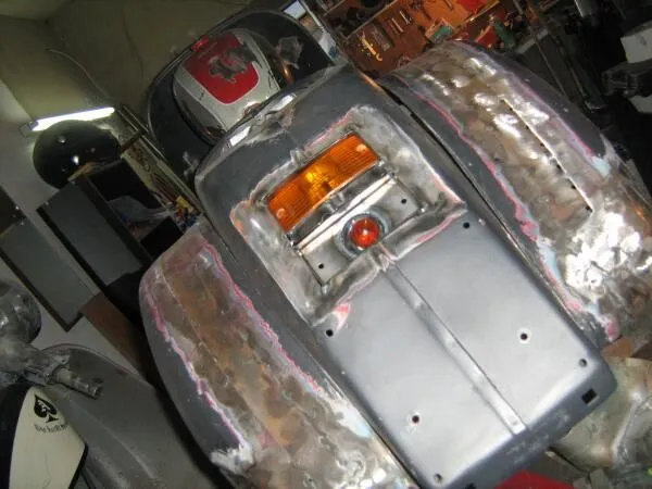

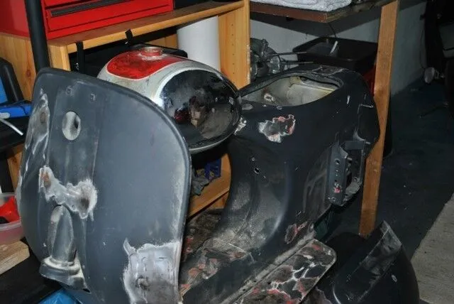

    ein paar bilder....
    Da die extrem breiten Backen nicht verbaut werden und ich nicht möchte das der keihin an der Backe anstößt, wird es in dem bereich eine "kleine" Lufthutze geben wirklich nur dezent und sportlich.
    hier nun noch ein bilder vom derzeitigen Zustand mit Tank

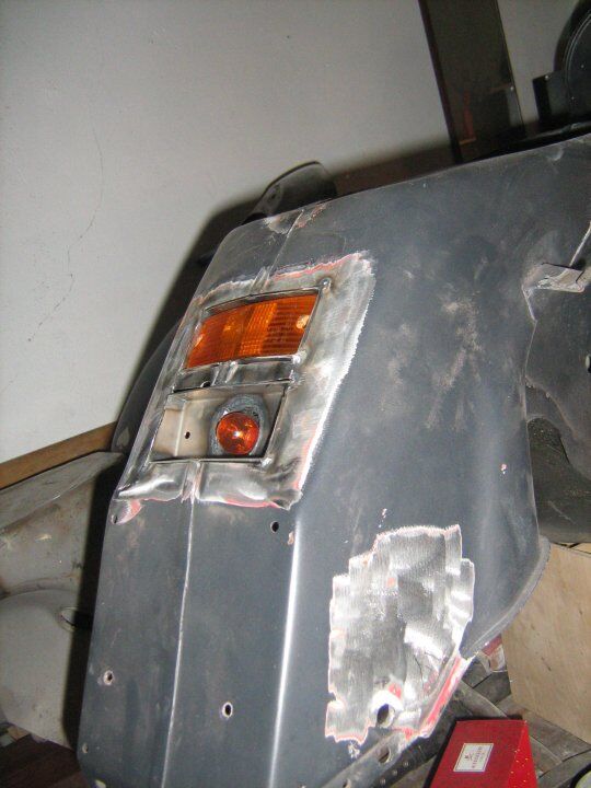

    hier die Blinker als Rückleuchte.... es wserden natürlich schwarze Blinkergläser Verbaut

    Basti: Was sinn'n das für Blinker die ihr da in den Rahmen pfriemelt als Rücklicht???
