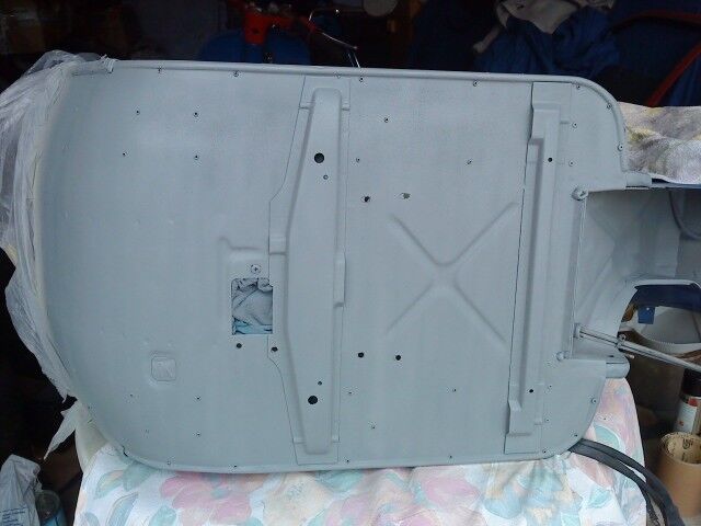

So, habe in der zwischenzeit den Unterboden des neuen Rahmens entrostet (war nur minimal) und lackiert.

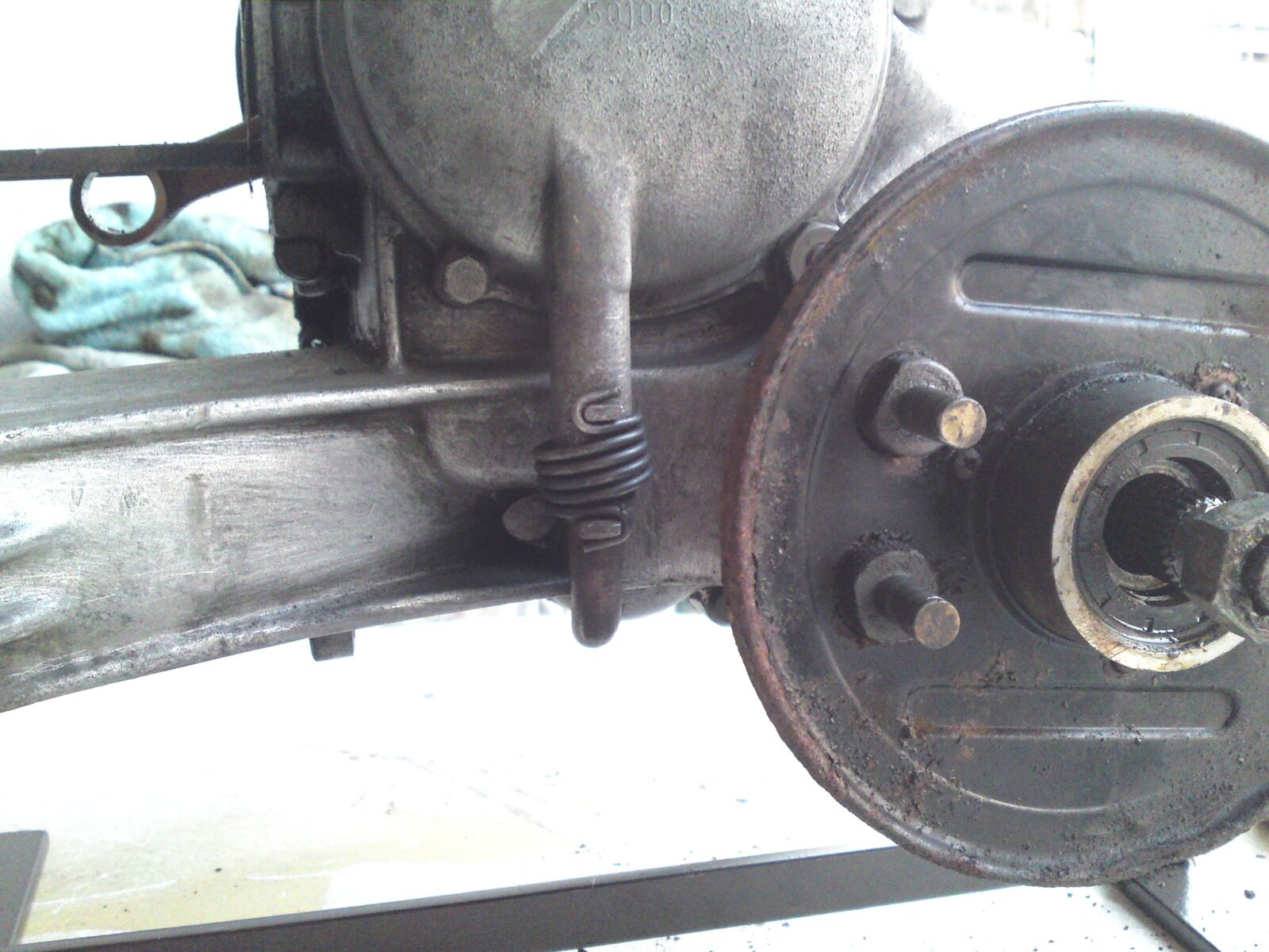

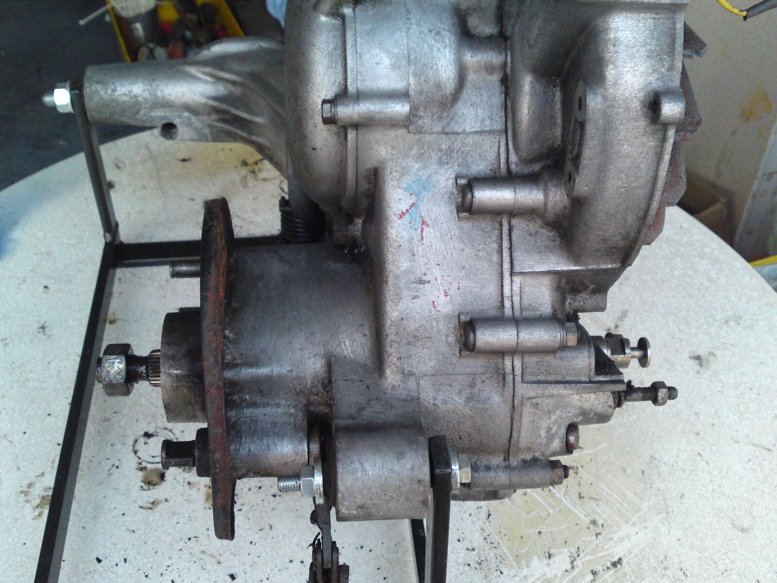

So, hab gestern mal versucht, den Motor etwas sauber zu bekommen mittels Hochdruck. Leider mit mäßigem Erfolg. Hab dann heute angefangen, den Motor zu zerlegen. Bin fälschlicherweise davon ausgegangen, ich hätte nen Polradabzieher, aber leider war das der falsche. Werd mir morgen schnell noch einen besorgen...
Hab mal Bilder von Zylinder und Kolben gemacht. Der Zylinder sieht äußerlich etwas mitgenommen aus, aber innen scheint er noch gut. Was meint ihr?
Das Gehäuse hab ich mal versucht etwas sauber zu machen, den groben Dreck runter gekratzt und dann mit ner Drahtbürste bearbeitet. Immerhin kann man jetzt erkennen, dass es sich hier um einen motor handelt...
Wenn ich den Motor komplett zerlegt habe, wird das Gehäuse mit nem Bohrmaschinenaufsatz aufpoliert.Der Motor lief - bis auf den Ölverlust- ziemlich gut. Guter Anzug, würde aber gerne ein bisschen mehr Endgeschwindigkeit rausholen. Da ich sowieso nen neuen Pott brauche, hab ich an den SIP Road gedacht, oder reicht der Sito plus?
