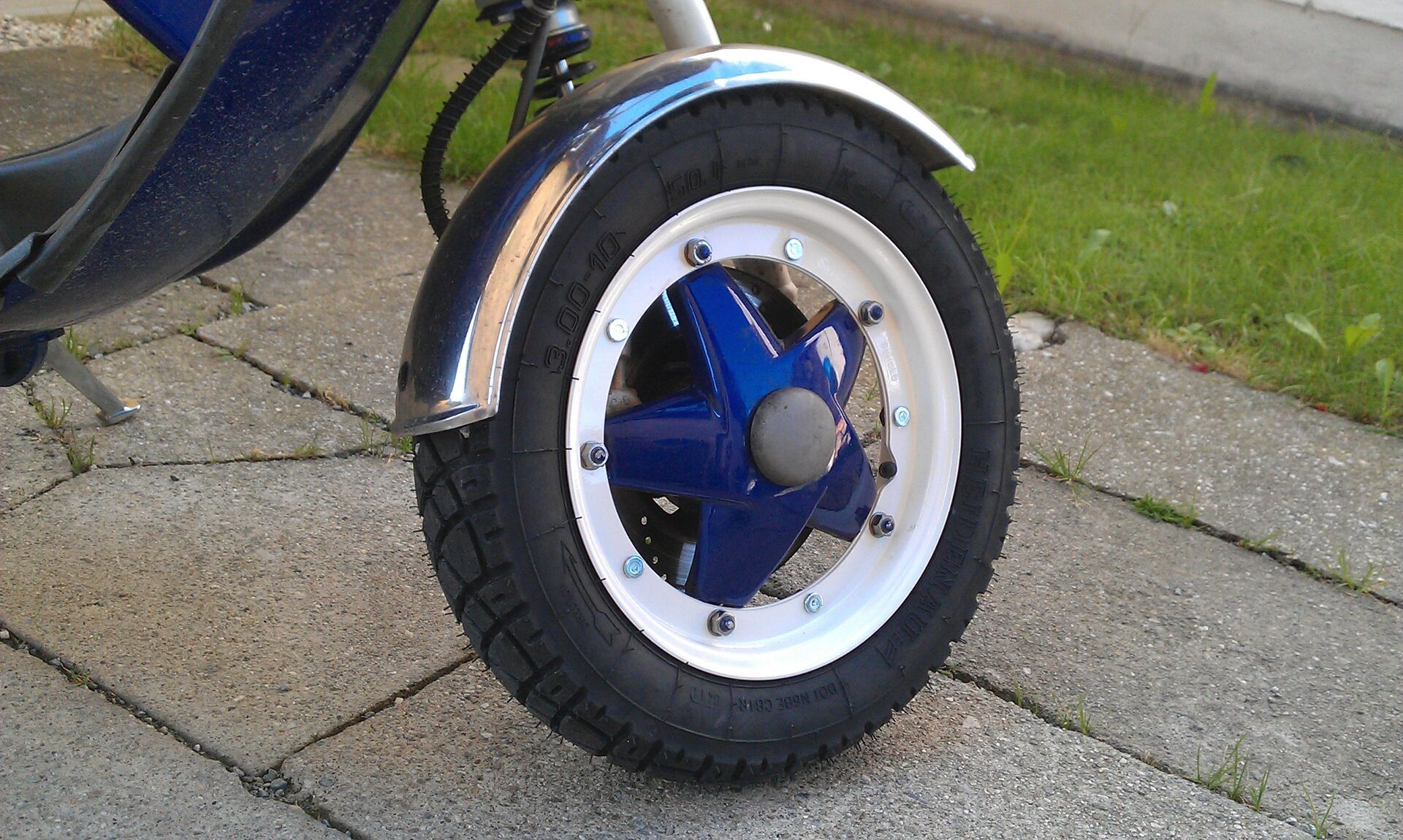

So hier gibt es auch mal wieder was neues von meinem Daily Cruiser
Da der Winter nun bald vor der Tür steht habe ich nun Heidenau K58 Snwotex draufgemacht

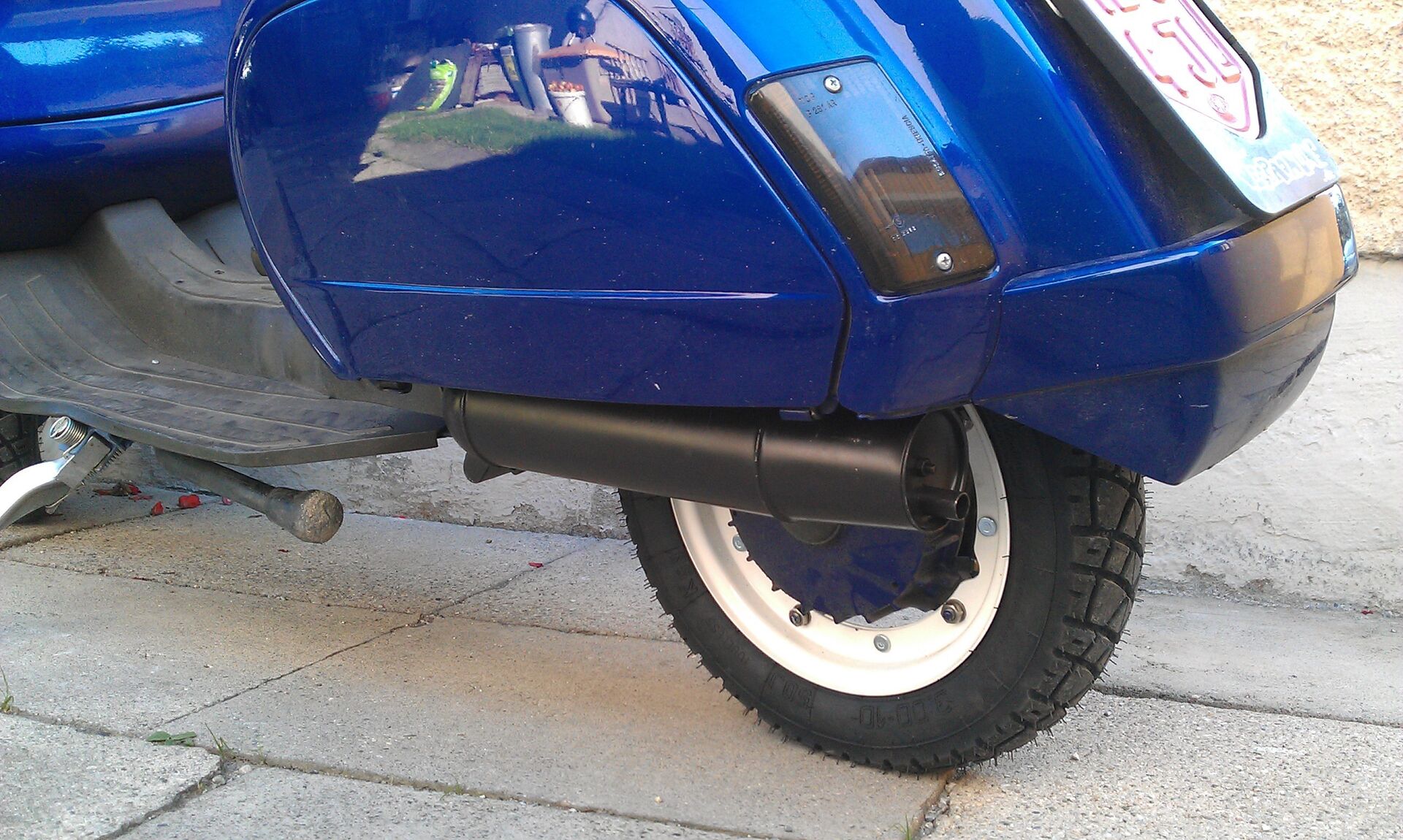

Ebenso ist nun statt dem Anti Poser eine ETS- Banane drunter, die lässte den malle zwar nicht mehr so hoch drehn ist aber dezent leiser als der Leo
irgendwie find ich den Pott total sexy auf der Xl2
Sehr schön
Schaut sehr geil aus die ETS Banane! Ziemliche Bastelei bis der drauf gepasst hat oder?
gruß aus VLBG
kommt drauf an was du unter zeimlicher Bastellei verstehtst
Musste 1,5cm rausschneiden damit er auf den 2mm höhergelegen malle gepasst hat
Naja das geht noch...hast schon schlimmeres fabrizieren müssen
eben, da war der Vsp Inox ja kompliziert dagegen
egal werd jetzt mal die Kuplung nachstellen müssen die rutscht im 4en ein wenig dann test ich mal was sie mit der Banane loift
zum Schluss hinaus ging sie aber mit dem Secsys AntiPoser auch nicht mehr so gut habe gestern ebim auspufftausch Riefen im Kolben gesehn, hat also leicht gerieben, ist aber denk ich noch von letzem jahr wo ichs ihr mal bergauf ziemlich gegeben hab, und mich dann gewundert dass sie nicht mehr an die 80 rankommt
Erwarte dir nicht zu viel von der Banane, ist kein Megaburner. Drückt hald gleichmäßig.
ah das passt schon, so viel schlechter geht sie auch ned
