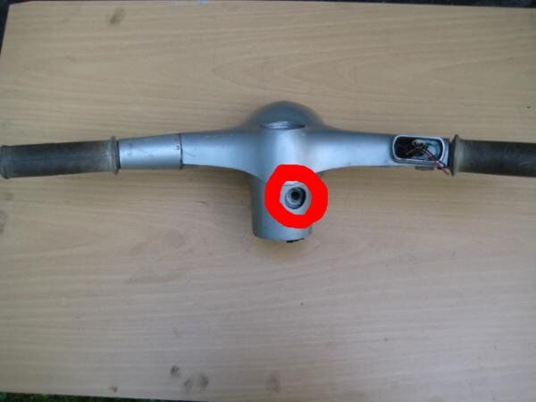

    habe eine v50 1. Serie Orginal. Nun, wie kann ich die Lenkung einstellen??
    Also wenn ich Lenker festhalte und das Rad nach links oder rechts bewege, habe ich ein spiel von ca. 1-1,5 cm
    Hätte mir jemand eine Anleitung ?Rep.Plan oder ähnliches??? Vielen Dank

    Wo genau ist das Spiel??
    Unten am Rad oder oben am Lenker??

    das spiel ist oben am Lenker.

    das gibts ja nicht kann ja fast nur sein das der lenker nicht richtig festgeschraubt ist kontrollier das mal. was anderes kann ich mir nicht vorstellen.

    uuuuaaaah... seh ich auch so. check mal die dicke sechskantschraube, die von hinten den lenker mit dem rahmen verbindet. die müsste – soweit überhaupt noch vorhanden – vorne unter dem scheinwerfer in eine art quadratische "schraubenmutter" eingeschraubt sein.

    Hier bei der Markierung auf dem Bild müsste ne Schraube sitzen..
    dafür brauchst du ne 13er Nuss und ne Ratsche..
    Und wirklich fest anziehen...

    wirklich fest ist relativ. die schraube da im lenker ist verjüngt . sie kann auch überzogen werden/zu stark gedehnt werden und dann abreißen. jetzt also bite nicht ein Meterlanges Rohr auf den ratschenhebel stecken und dort anziehen bis weißer Dampf aufsteigt.

    wär aber auch mal interessant, ob es denn nun überhaupt daran lag?

    Schraube vorher aber mal rausknallen! Wenn die falsch angezogen war und sich zurückdreht, dann kommt es gerne zu diesem Phänomen. Dann hilft nur ne neue Schraube, die ja nicht wie Welt kostet. Ich hatte auch mal so ne Kiste, da hat der intelligente Vorbesitzer die Schraube bis zum Exzess angeknallt, aber eben falsch oder verdreht. Die geht trotzdem zu, aber dann ggf. mit Spiel. Juchee! :-1

    lauter gute hinweise bzgl. der schraube. aber hast du denn jetzt mal dort nachgeschaut, ulmer roller spatz?

    Ja es lag an der Schraube obe am Lenker. War nicht richtig fest.
