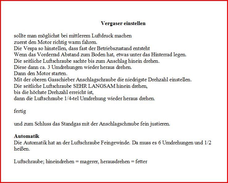

    • August 16, 2009 at 12:58
    Ja beinahe richtig, bei warmen Motor zuerst an der Leerlaufschraube die niedrigste Drehzahl eiinstellen, dann die Luftmischer langsam hineindrehen, dadurch magert das Gemisch ab und der Motor dreht schneller. Vor der Stelle wo die höchste Drehzahl erreicht wurde eine 1/4 Umdrehung zurück. Dann ggf noch einmal die Leerlaufdrehzahl einstellen.
    genau einbauen, 3 Umdrehungen raus, anmachen, reindrehen solange bis sich richtig schön hochturig ist, irgentwann wird sie wieder langsamer und dann eine viertelumdrehung zurück. Und ja das geht leider nur im eingebauten Zustand. Du solltest die Vespa wenn möglich schön warm fahren oder halt ne Weile warmtuckern lassen ansonnsten stimmt das nachher wenn die Vespa war alles nicht mehr und du musst alles neu machen.
    EDIT: Die obrige Anleitung ist natürlich noch schicker, kleine Ergänzung habe ich noch, das Standgas zum Schluss mit eingeschaltetem Licht einstellen sollst kann es sein das sie absäuft wenn du jenes dann anmachst.
