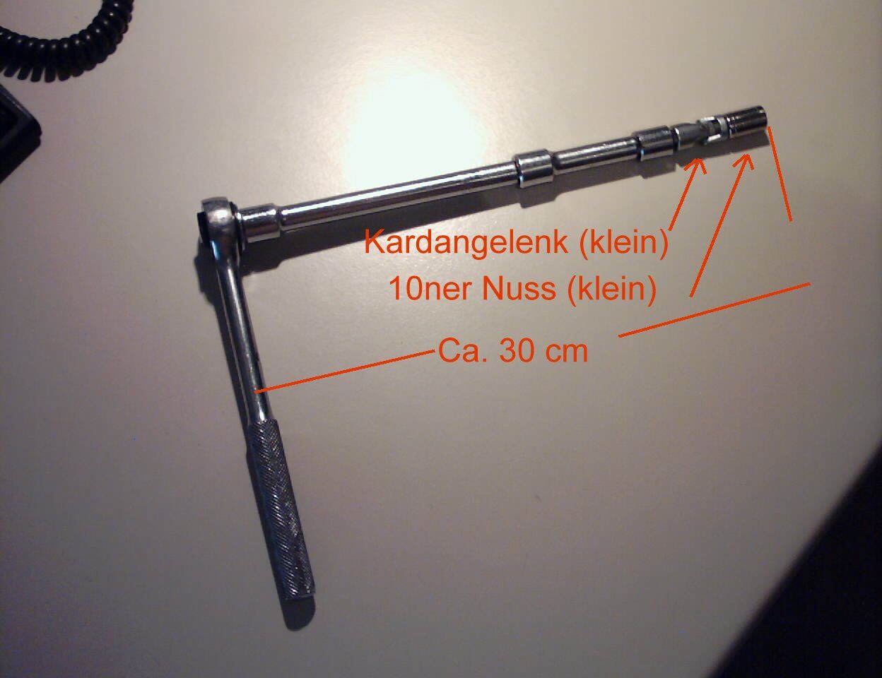

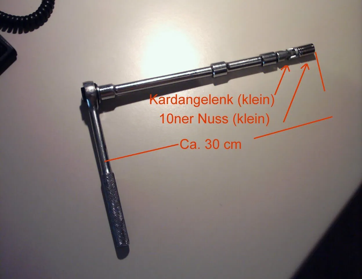

    Hi, und, Auspuff ab? wenn nicht folgendes; Radmuttern am Hinterrad lösen, Roller hinten abstützen, Hinterrad abnehmen, untere Schraube vom Federbein rausdrehen. Nun fällt der Motor soweit herunter, das man die Muttern erreichen kann. Die Muttern sollten schon vor einige Stunden mit Rostlöser WD40 besprüht worden sein. Für das lösen der Muttern braucht man das auf dem Bild zu sehende Werkzeug. WICHTIG die 10ner Nuss MUß eine Kleine sein, weil für eine Große kein Platz ist. Weiter muß die Nuss auf einem Kardangelenk sitzen, weil die Mutter auf geradem Wege nicht zu erreichen ist So das alles funktioniert aber nur, wenn wenn ein Auspuffkrümmer aus ALU verbaut ist. Wenn dwer Auspuff aber direkt an Zylinder verschraubt ist, ( schon gehabt) hilft leider nur der Ausbau des kompletten Motors.
