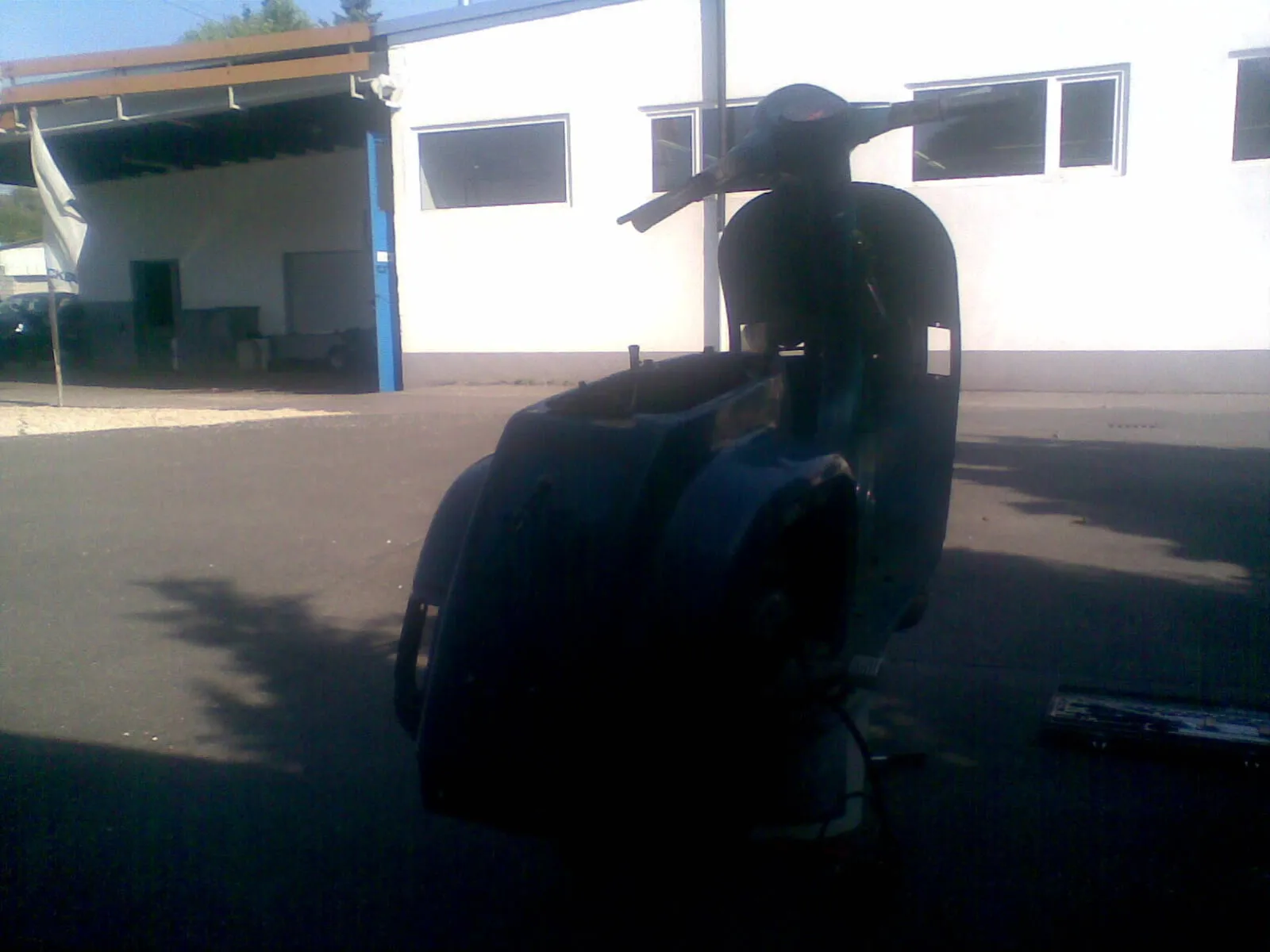

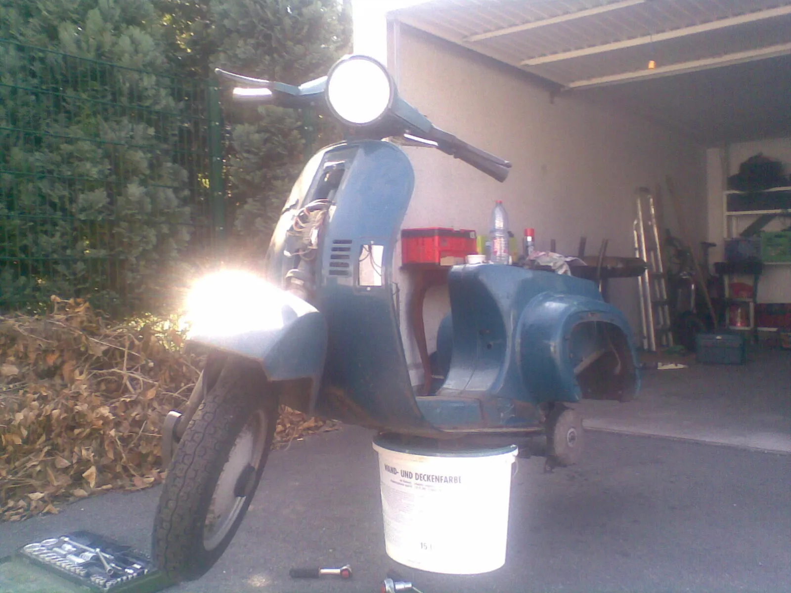

So, Hallo zusammen ...
Hier die versprochen (fast kompletten) Bilder
Mittlerweile ist sie ganz nackt und bereit zur Reinigung und dann zur Lackierung.
Motor und Vergaser werde in der kälteren Jahreszeit überholen und wieder fitmachen (so die Theorie)
Hatte vor die Lackierung selber zu machen, bin mir da aber noch nicht so ganz sicher ob ich mir das zutrauen kann ... naja mal sehen.
