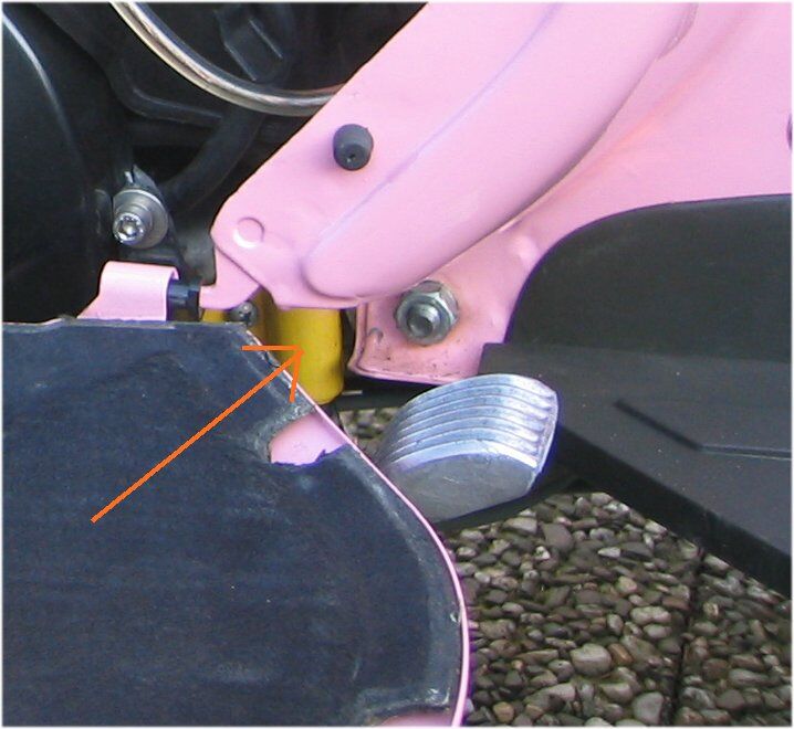

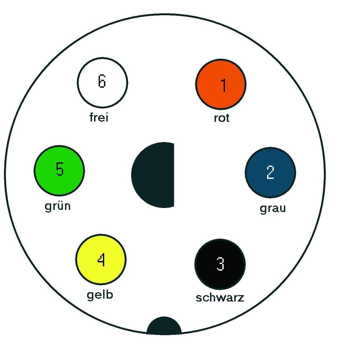

    Hi, die Elektrik ist kein Hexenwerk, am Zündscbloss ist ein grünes Kabel, welches, wenn man den Schlüssel auf "Off" dreht, auf Masse gelegt wird. Das Kabel geht durch die Vespa und kommt auf der rechten seite unter dem Trittbrett wieder heraus. Geht dann mit einigen Kollegen in den Rungsteckerwelcher auf der rechten Schwingenseite, unter dem Blech in eine Kupplung gesteckt wird. Wenn Du sonst nicht gemacht hast würde ich sagen schraub das Blecj mal ab, und ziee die Kupplung auseinander. Wenn Du ein Messgerät hast, kannst Du ja mal messen, ob der Pol auf Masse gelegt wird. (Ohm-Messung der Punkt in der Kupplung gegen den Motor). Siehe auch das Bild, auf dem zweiten ist die Position des grünen Kabel im Stecker zu sehen. Der Stecker ist für eine Vespa mit Anlasser.

    Ganz hervorragend. Du hast mir sehr geholfen und ich habe den Fehler auf Anhieb gefunden.
    Den Stecker auf dem ersten Bild von dir habe ich auseinander gezogen und festgestellt, dass die Verbindung des grünen Kabels nicht richtig im Stecker gesteckt hat. Wieder richtig rein gesteckt und verankert und der Motor geht wieder aus. Ich glaube ich muss mal einen kleinen Elektrikkurs belegen.
    Vielen Dank Klaus
