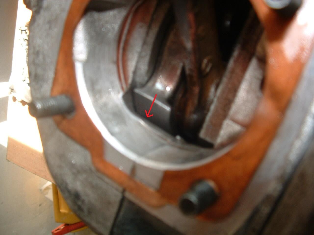

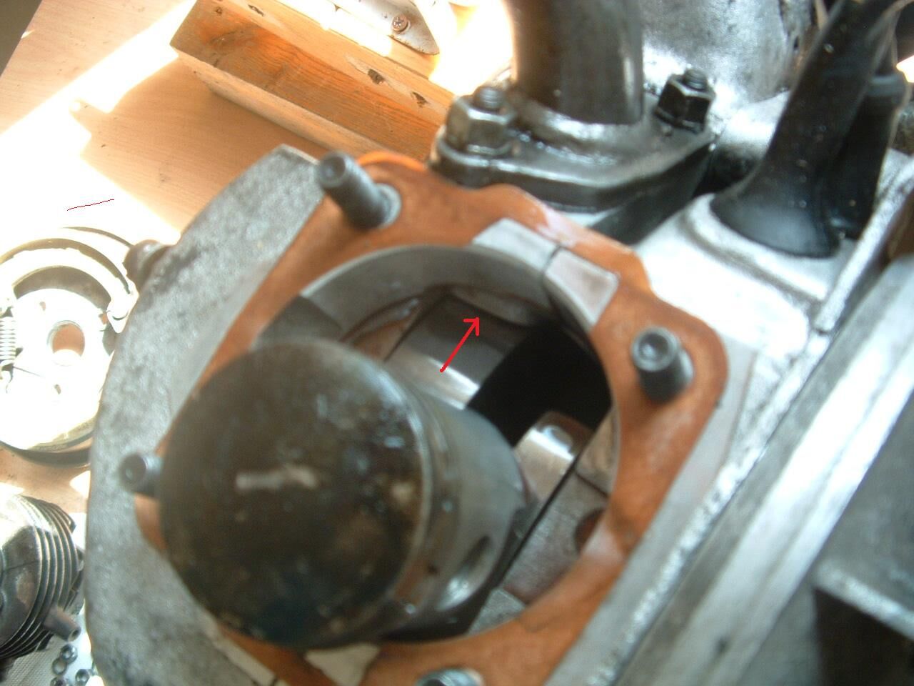

    Hallo zusammen,ich fahre eine Vespa Pk XL 50 und wollte aufgrund von Falschluft die Simmerringe tauschen. Das auseinanderbauen ging soweit ganz gut. Mein größtes Problem war das Lager an der Kurbelwelle, um diese einzutreiben und auch die Kurbelwelle musste ich das Gehäuse mehrmalig erhitzt. Da ich trotz erhitzen des Gehäuse arge Probleme hatte die Kurbelwelle einzutreiben, hatte ich das Gäuse erhitzt obwohl die Kurbelwelle halb drin war. Dann habe ich mit einem Holzstück und Hammer versucht durch kräfige Schläge die Kurbelwelle einzutreiben. Irgendwann hatte ich das Miststück drin. Ich weiß nicht ob ich mit dem Erhizen oder dem Hammer übertrieben habe, aber ich hatte die zwei Hälften erst nicht mehr zusammen bekommen. Jetzt sind sie zwar zusammen, aber wenn ich den Motor durchdrehe dann stößt die Kurbelwange an das Motorgehäuse. Mann kann den Motor zwar noch durchdrehen, aber nur mit sehr viel Kraft und übelen Schleifgeräuchen. Jetzt weiß ich nicht ob die Kurbelwelle verzogen ist oder das Gehäuse. Ich finde die Stelle an der die Kurbelwange das Gehäuse berührt seltsam. Habt ihr das schonmal gehabt?
    Ich zeig mal an einem Foto wo die Kurbelwange aufsetzt, hoffe man erkennt was (s.h. rote Pfeile):

    AUA also entweder Sitzt dein Lager nicht sauber oder du hast Die Kurbelwelle vermurkst.
    Ich Leg Die Lager immer über Nacht in Die Gefriertruhe und erwärme Das Gehäuse dann fallen Die Teile fast von selbst rein. Mach doch nochmal alles auseinander Klopf vorsichtig Die Lager raus und schau Dir alles mal genau an

    Die Schrauben für die Gehäusehälften sind ja schon angezogen, oder?
    Immer gleichmäßig + überkreuzt angezogen? Kurbelwelle im Gehäuse verkantet sich sonst und sie lässt sich nicht mehr freigängig bewegen.

    ...das kann schon vorkommen. Du solltest erst mal das Lüfterrad mit Zündplatte montieren und wahrscheinlich geht es dann.
    Wundere Dich nicht wenn alles am Anfang etwas schwer läuft, nach cA. 10 Minuten Probelauf dreht der Motor wieder leichter.

    Nicht sinnlos drehen und hoffen, dass es sich einschleift!! Das ist immerhin die Drehskibärfläche. Zieh deine Gehäuse schrauben im Bereich der KuWe sauber an und dann dreht die KuWe auch wieder. Kommt öfters vor und kann auch bei 1/8 Umdrehung der Mutter schon schleifen.
    Die Schrauben sind angezogen. Eigentlich habe ich darauf geachtet das die Schrauben gleichmäßig angezogen werden. Ich werde nochmal alles Lösen und wieder anziehen. Ich finde allerdings das es schon recht heftig schleift. Die Frage ist dann natürlich ob die Kurbelwelle verzogen ist oder das Gehäuse.....

    ich würd da eher von einer verzogenen, bzw verdrehten Kuwe ausgehen...

    Hi zusammen,
    ich habe euern Ratschlag befolgt und nochmal alles auseinander gebaut und dann wieder zusammen gebaut und ganz genau drauf geachtet die Schrauben gleichmäßig anzuziehen. Jetzt schleift nichts mehr klatschen-) .
