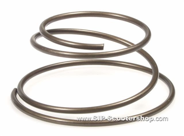

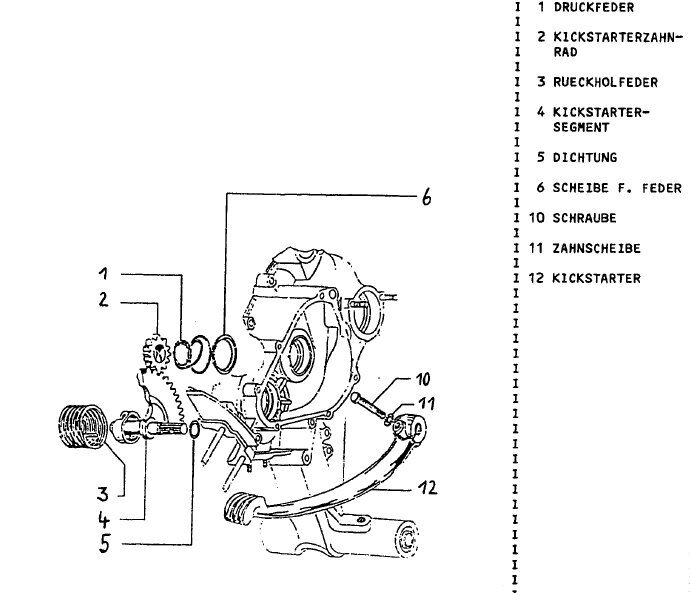

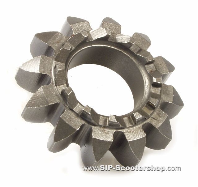

Mit welchem Duchmesser kommt es auf das Kickstarterzahnrad? Dem Kleinen ode großen? Und wie wird es fixiert, da es beim Auseinanderbau einfach herausgesprungen ist?

Beim Zusammenbau am Besten mit Fett (und der dicken Seite) in die Aussparung in der Motorhälfte "kleben".
