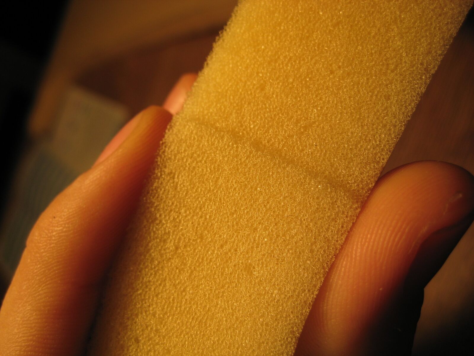

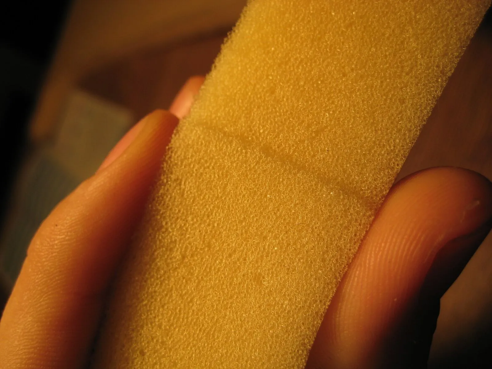

Also bei meiner 50n special war das so:
+Sitzbankbezug runter; dann kommt die polsterung und die war auf eine art gummimappe fixiert, mühevoll runtergekratzt. die gummimatte war mit so nieten zum aufbiegen an der Sitzbank festgemacht. Hab ich auch entfernt zum anzeichnen und weil ich ne Feder wechseln udn die Bank lacken musste.
Hab die 2 Lagen an sich und auf der Matte mit Sprühkleber fixiert. Asso, den Schaumgummi hat mein Vater aus der Polsterei mitgebracht.

Meins war sogar in blau
