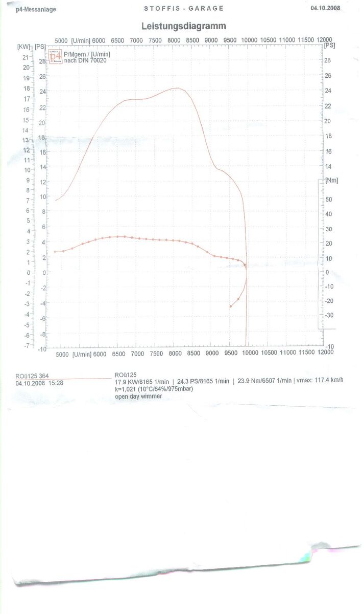

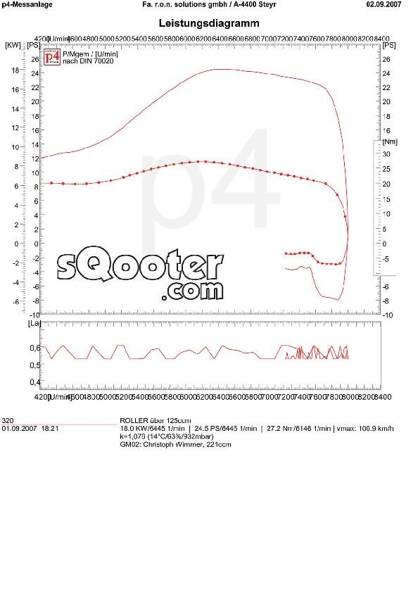

Servus Rally was fährst du den da für nen Pot der nicht an die 8000 krazt.Wolltest du nich mal nen Pot Test starten?Schöner Drehmomentverlauf.Sollte bloß bis 9500 so weitergehen
das war noch das alte Setup mit dem JL left und 30er PHB ,der auslaß war lediglich in die breite gezogen (68,5%)
ja war geplant aber leider ist Keihin.de nicht gewillt mir die passenden Nadeln zu liefern
, so gurk ich derzeit noch mitn 30iger TMX rum
obs der pott war oder das setup schwer zu sagen
hier noch ein anderes setup mit den gleichen steuerzeiten aber mit dem 30er TMX und S&S left (gaser nicht abgestimmt , war oben rum gut zu mager )

Das ist doch mal ne Ansage.Welche Auslegung hast du eigentlich drauf auf deiner(Kodi oder Fudi)Leistung Diagram?

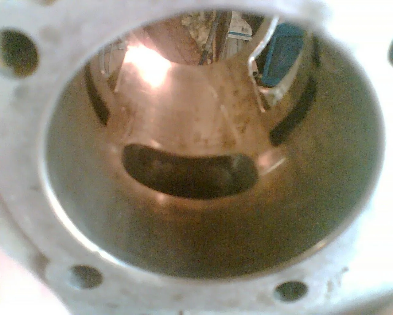

So der Malle ist bestellt.Die bekannten Ecken und Kanten abrunden,Fenster und Boost Port Fenster größer machen.Nun die Frage Auslaß größer machen oder nicht.Eure Meinung-möcht ja nicht ein Ganganschluß problem haben -sonst hab ich noch ein größeres Problem.

Alu Schweißen?Wo ist da was gebrochen?
offtopic 2.: beim überströmefräsen bin ich doch durch, und das kaltmetall hat sich aufgelöst in sand!
jetz geht nix mehr!erst richten!
sonst, modor super gelaufen! echt guter druck und schöne drehzahl. ich denk 7000 u/min mit m polini is gar ned schlecht -
