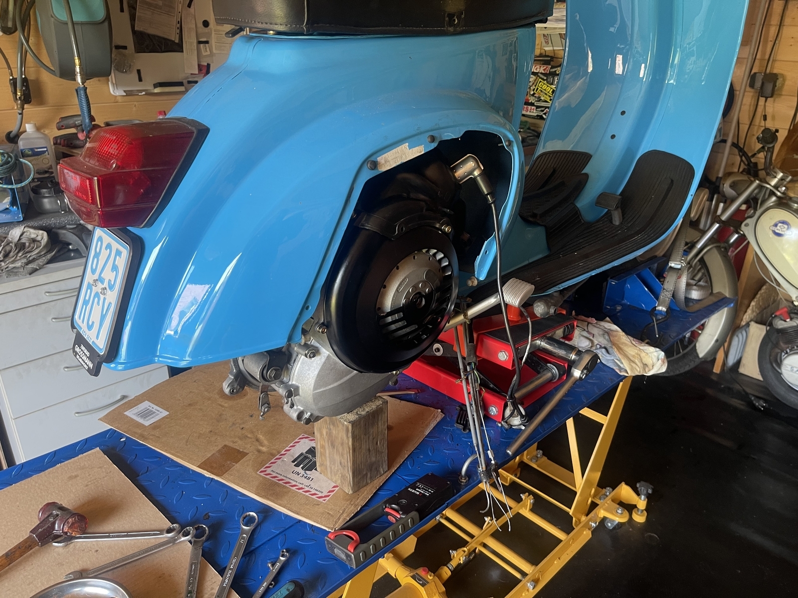

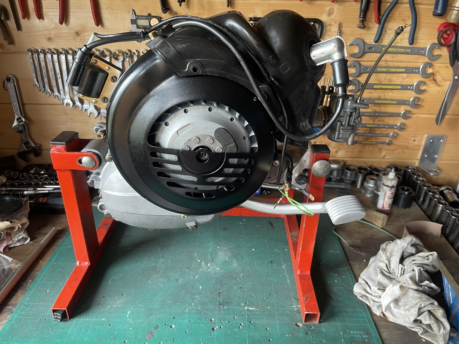

Wollte bei meiner pk xl ein 102 Dr einbauen und dazu den Vergaser 19.19 ? War mir nicht sicher wegen der Größe
Ein 19'er Vergaser incl. passendem Ansaugstuzen macht die ganze Sache bedeutend entspannter.
Bei der HD wirst du bei etwa 88 landen, je nach Auspuff.
Alles klar danke habe den Drehschieber mit Uhu geklebt der hält auch jetzt nach einem Jahr noch wird der den Umbau überstehen ?
Was hat denn der mit UHU geklebte Drehschieber bis dato erlebt? Bist du damit auch gefahren, hat er Temperatur gesehen, etc? Hat er bis jetzt gehalten (und nicht nur 15 km)?
Dann sollte ihm das nichts anhaben.
Gruß Paddy.
Was sollte da schon passieren, was nicht auch mit der bisherigen Motorkonfiguration passieren könnte?
Drehzahl und temp gehen ne sollte hinhauen
Muss ich den Motor spalten um die Übersetzung auf 3.00 zu machen oder reicht es den Kupplungsdeckel abzunehmen danke
Spalten
Hab das so in den „Mädchenroller“ gebaut, den ich vor ein paar Wochen gemacht hab,3.0, DR102 usw, da hat ein 16/16 gereicht, der 19/19 bringt nix und säuft nur mehr…

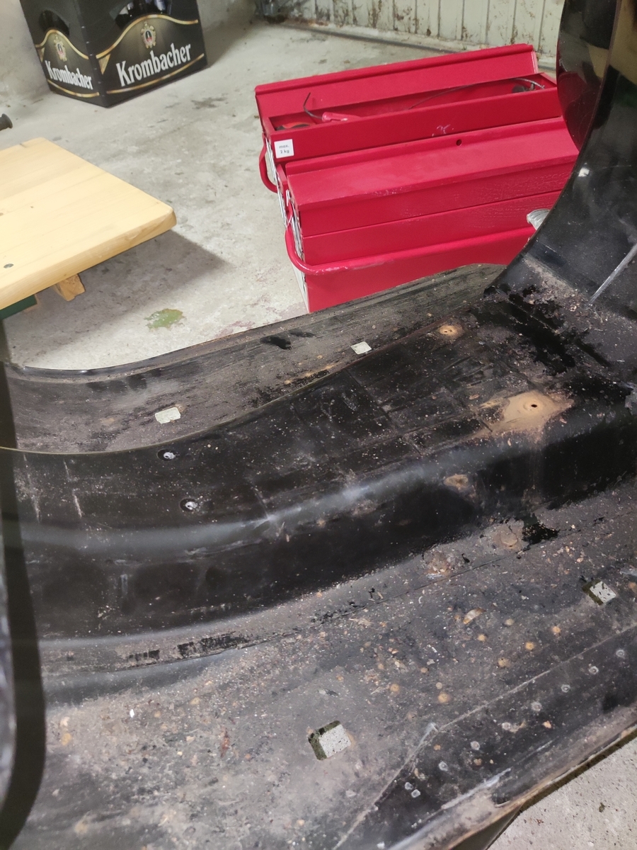

Da hat sich Dreck gesammelt ist durch das Loch unten am Bremspedal reingekommen kann man das irgendwie gut sauber machen ?
Das Mittelding meine ich wo der Kabelbaum verläuft
Kaskade vorne abbauen oder unter dem Tank... das sind die zwei Möglichkeiten meiner Meinung nach
Das Loch im Rahmen unten für Kupplung und Schaltzüge wird zu eng sein
Also wenn durch das Loch beim Bremspedal Dreck durchkommt, dann landet der auf der Strasse.
Falls du Dreck im Tunnel haben solltest, dann kommt der entweder aus der Vergaserraum oder von vorne (Kaskade).
Jau stimmt ich schau Mal nach danke
