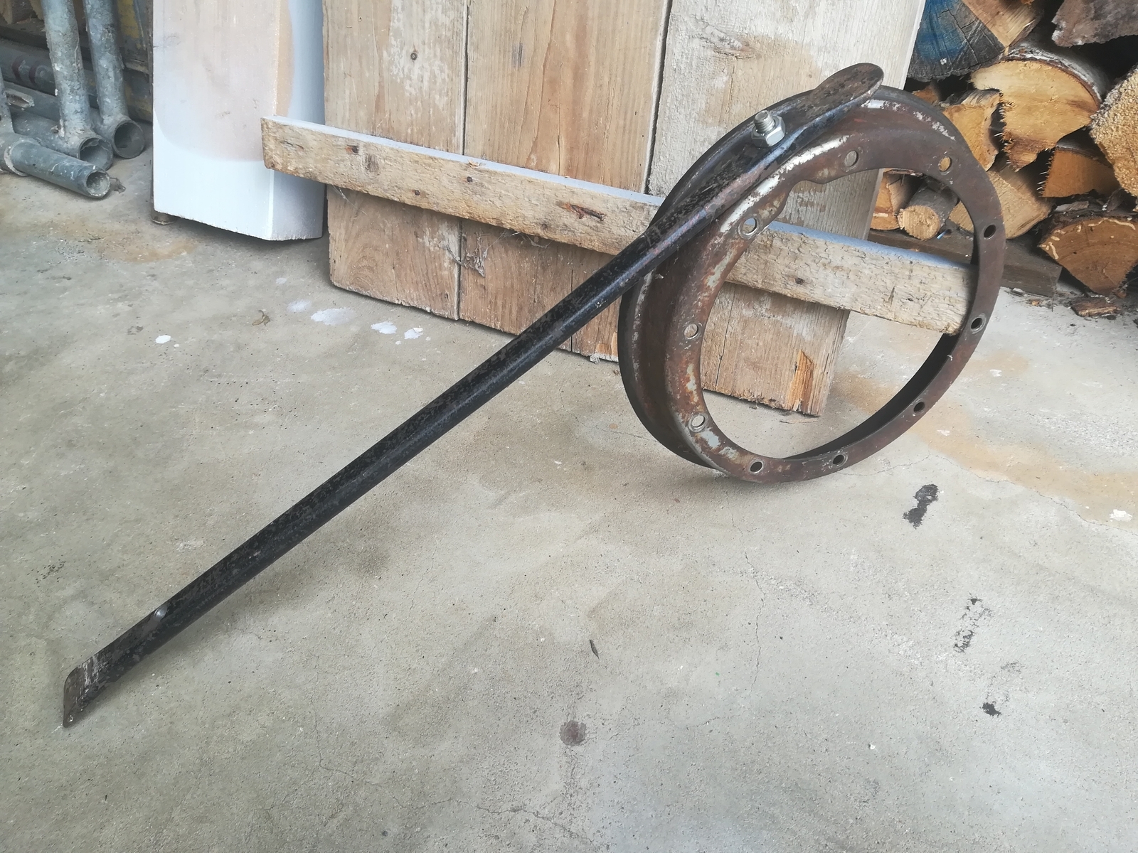

Jemand einen Tipp wie ich die Bremstrommel gelöst bekomme? Hätte sie vielleicht vorher mit montierten reifen als Hebel lösen sollen, zu spät 🙈
Sitzt bomben fest.
Für diese Zweck habe ich mir mal diesen einfachen Gegenhalter gebaut. Alte grosse Felgenhälfte, Stück massiven Stahl (Montiereisen?)
