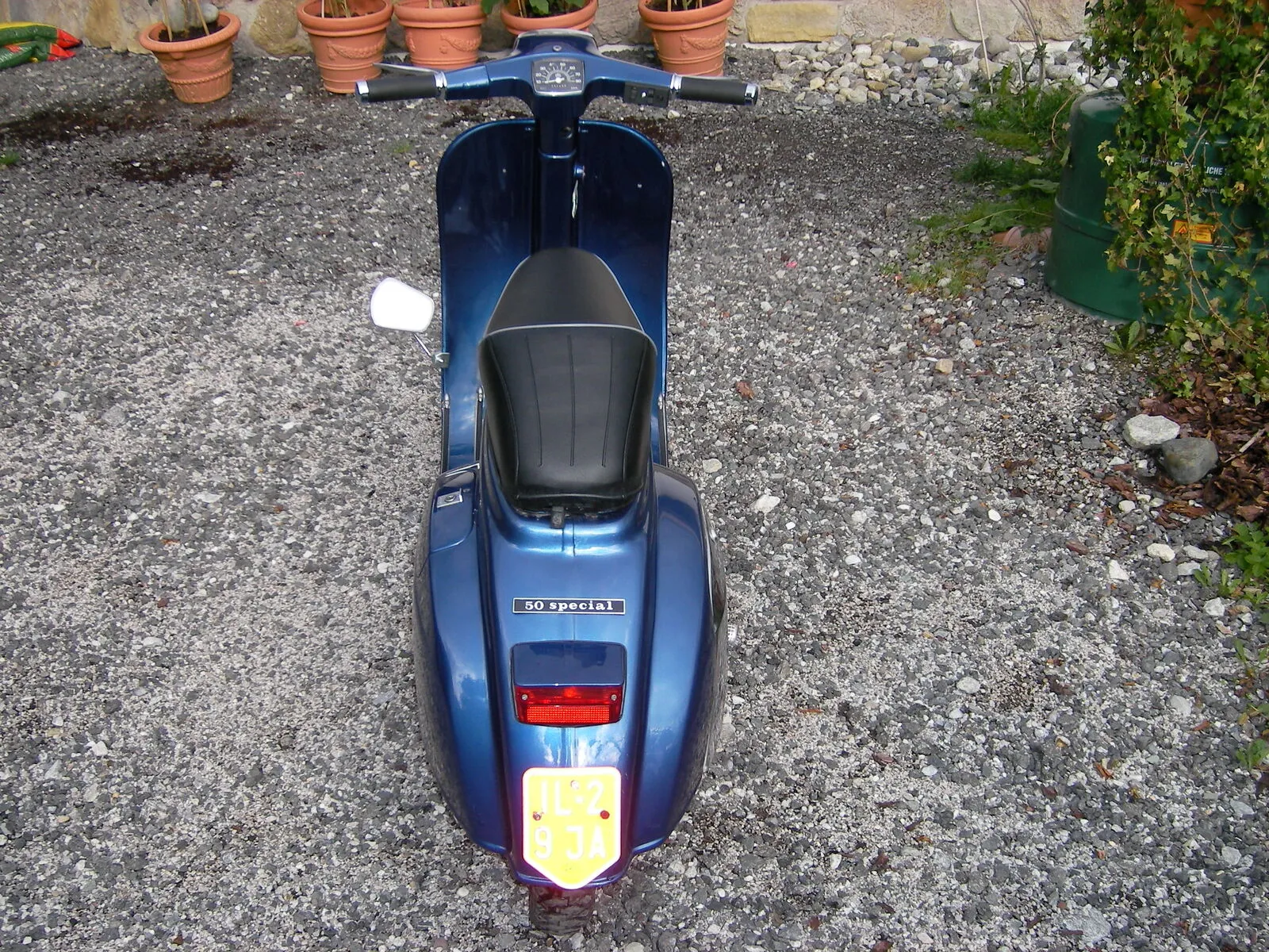

ich habe drei löcher reingebohrt, und das schaut super aus, weil sich das Nummerntaferl perfekt an die Vespa schmiegt. Hier ein bild:

Mein gott, wieviele dass hören wollen oder nicht, kann dir (bzw. uns) ja sowas von egal sein, nur weil sich solche Original-Fetischisten aufregen, wenn man ein Loch in SEINE Vespa bohrt!
Jetzt komm mal wieder runter... War ja nur als Spaß gemeint. Wenn ich mich dafür schämen würde, hätt ichs wohl kaum gepostet oder???
Wie sich die Leute immer gleich aufregen!
Außerdem ist deine special ja auch nicht gerade weit entfernt vom original oder? Schaut aber nebenbei bemerkt echt nicht schlecht aus.. respekt!Gruß
Hast glaub ich falsch Verstanden, dass war absolut kein Angriff auf dich, sondern gegen die Leute, die glauben Sie haben sich aufzuregen wenn man in seine Vespa löcher bohrt, da diese Löcher ja NIE WIEDER rückgängig gemacht werden können! *ironie aus* Aber überhaupt, nichts gegen Meinung und Kritik, aber wenn manche glauben, sie müßen einen beschimpfen wenn man löcher in seine Vespa bohrt, is das ja wohl bescheuert!
Danke, deine Gefällt mir auch sehr gut!

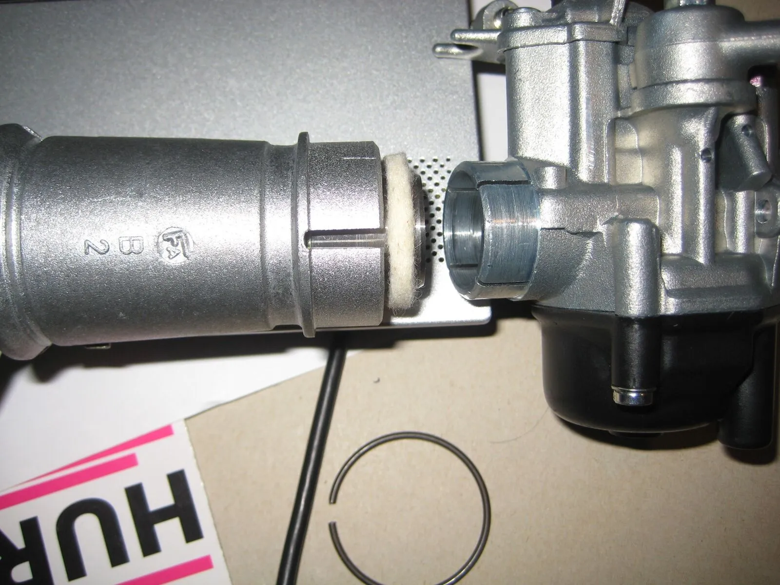

der richtige sitz des filzringes
da ich mir nicht sicher bin und mir das falschluft problem ersparen
will frage ich direkt nach wo der eingefettete filzring plaziert werden
muss.ist es so richitg wie auf dem foto, dass der vergaser beim einsetzen den filzring nach hinten schiebt?
und was mache ich mit dem metalring der auch auf dem bild zu sehen ist?
Der Ring gehört über die Alukappe in die Nut, die man am linken Bildrand sieht. Damit wird die Kappe locker auf dem Ansaugstutzen fixiert, der Ring würde gegen die beiden angeschweißten Flügel am Ansaugstutzen stoßen und so das Abrutschen der Kappe verhindern.
ok gut das mit dem metalring ist verstanden und schon gemacht.
kann ich davon ausgehen dass der filzring auch richtig sizt? -
