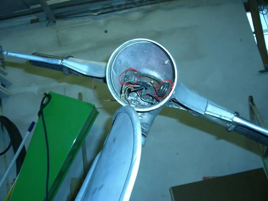

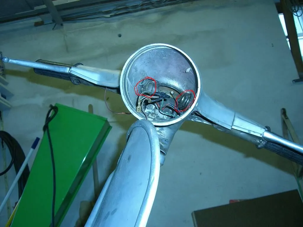

en wo die 2 Rohre langgehn am Lenker sind 2 so Klammern die durch das Rohr durchgen, wenn diese rausnimmst kannst die Lenkerrohre herausziehen und somit auch innen die Aunahmen für die Bautenzüge rausziehen
