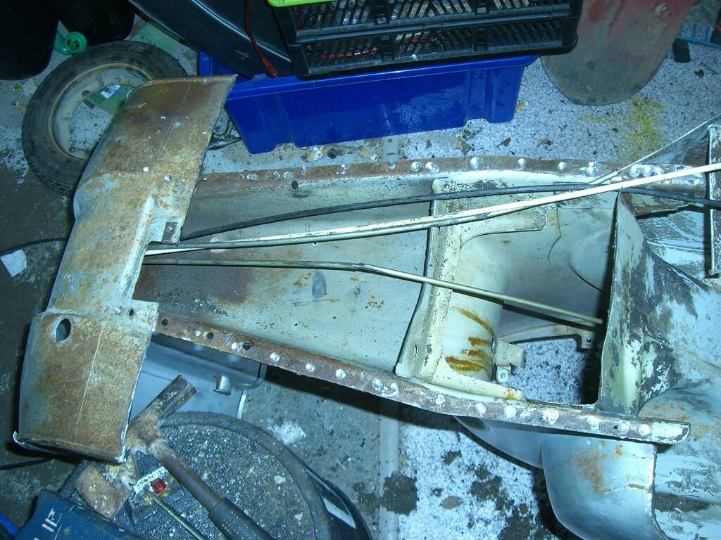

Alles anzeigenHey Jungs,
hab mal wieder ne frage,
soll ich erst Sandstrahlen + Grundieren oder soll ich nur die stelle wo das Trittblech wieder draufkommt grundieren?
greez
ich würde den bereich wo noch rost im tunnel ist strahlen, anschließend den ganzen spaß mit zinkchromat behandeln.
musst halt gucken wo du das zeug herkriegst, aber so kannst du dem rost super beikommen.
zinkchromat findest du in aluminium rostschutz farbe mit totenkopf auf der dose... (atemschutz!!!)
