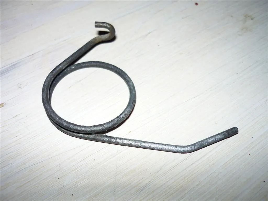

Könnte die "Rückdrückfeder" für den Bremsarm der Vorderradbremse sein, unten an der Bremsankerplatte. Wird quasi über den Arm gezogen (bevor der Zug eingehängt wird), der kleine Haken greift in den Arm ein, die andere Seite stützt sich gegen die Ankerplatte ab, in der Nähe der unteren Federbeinbefestigung.
Was soll ich sagen?
Wie immer Bingo! -
