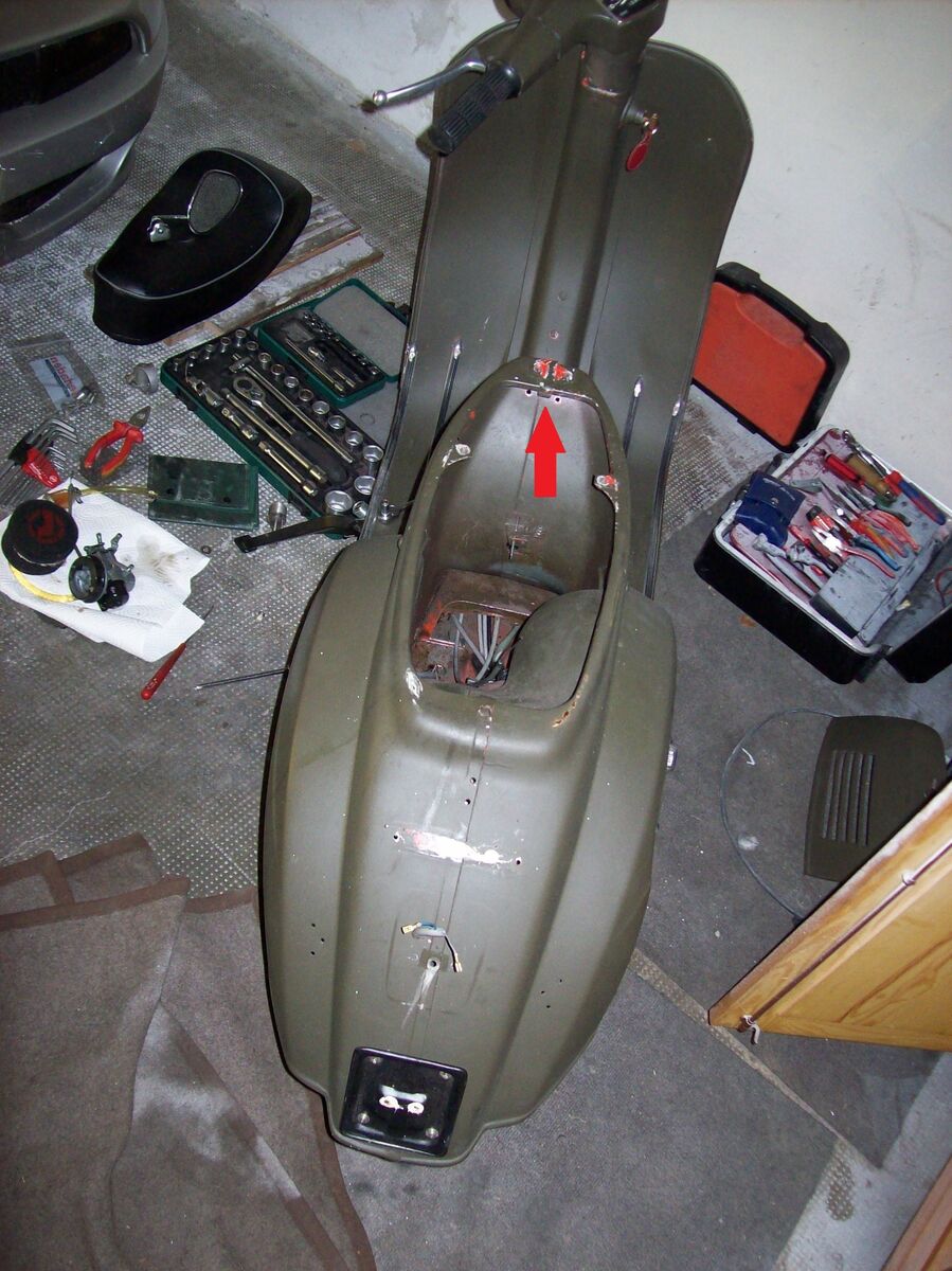

Ist es normal das meine Blinker bei meiner 50 N Special, anstatt zu blinken dauerhaft leuchten beim einschalten?
Nein
Nein
Was schafft Abhilfe?
Neues Blinkerrelais, aber das Problem ist das die Nachbauten oft nicht funktionieren. Beste Lösung m.E.n. ein funktionierendes Orginalrelais.
Wo liegt denn das Blinkerrelais im Roller?
ist bei dir, wenns ne Spezial ohne Seitenfach ist, unter der Sitzbank --> Werkzeugfach raus --> vorne unter der "Spitze" im Vergaserraum (weiß auch nicht wie ich des beschreiben soll)
Nachtrag: Bild angefügt mit Pfeil
Okay ja. War mir nicht sicher ob es das ist!
Danke!
Bei mir unter der Bank im Vergaserraum.
