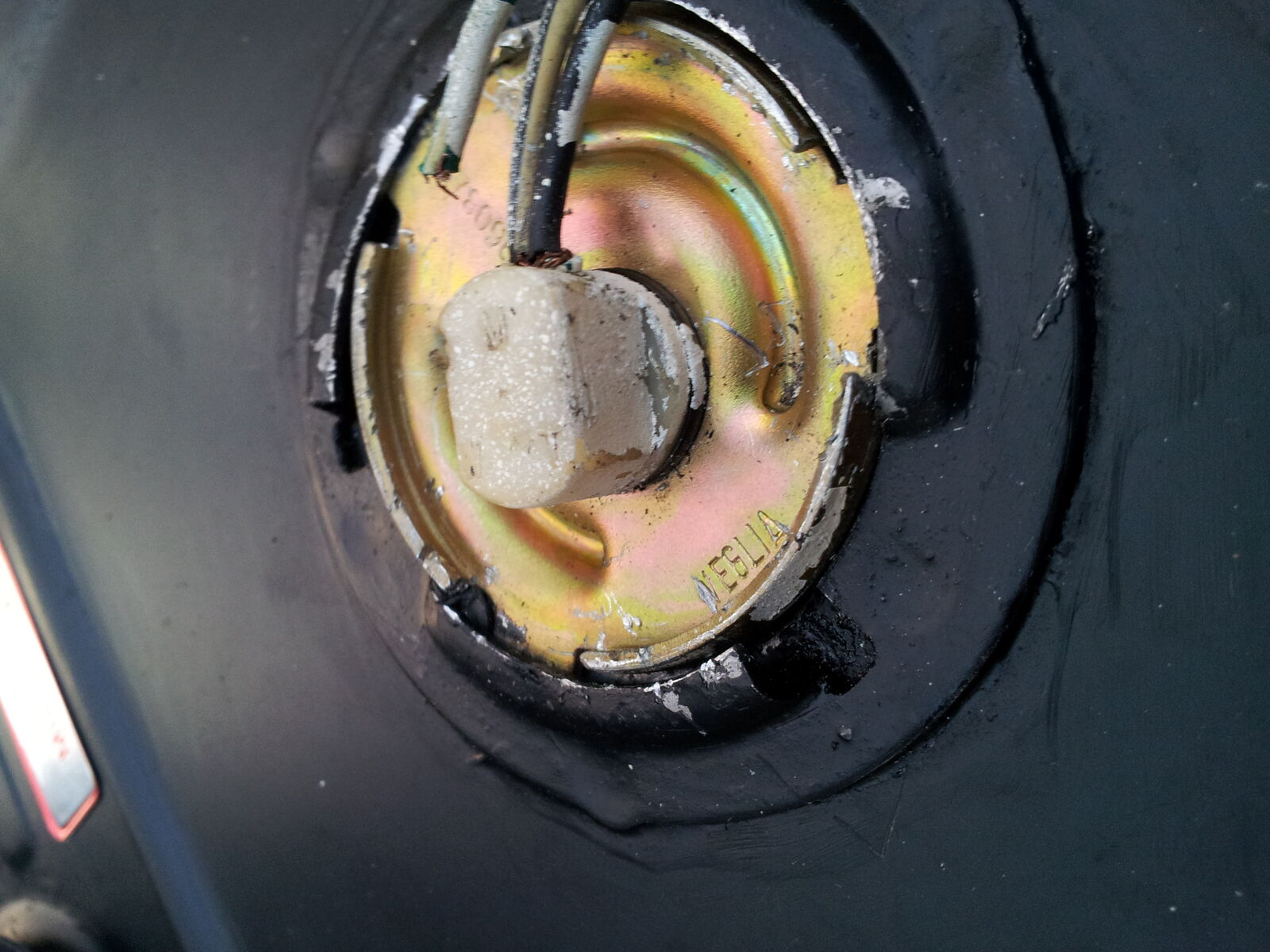

hi, kann man das Motordichtmittel Dirko auch am Tank benutzen?
wie verhält sich Dirko im zusammenhang mit Benzin? -
Wofür braucht man Dichtpaste am Tank?Also eigendlich hat es da nichts zu suchen,Benzinbeständig müsste es aber sein.
mein kabel am tankgeber ist abgerissen. bin jetzt am überlegen was ich machen könnte.
Inwiefern hilft Dir Dichtpaste beim Kabel anbringen?
ich bin am überlegen durch dieses weiße plastikteil zu bohren um dort 3 kabel durchzuführen.
und auf der unterseite, also im tank, entsprechendd zu verkabeln.
um es aber abzudichten benötige ich eine dichtmasse. -
