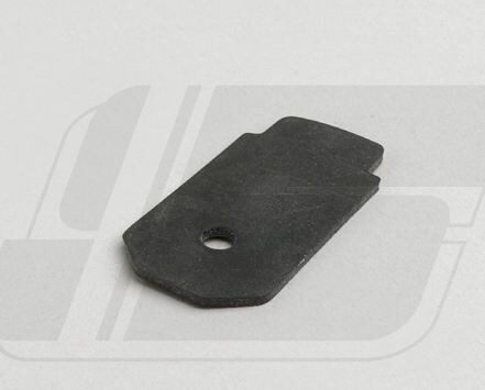

    Ich möchte bei meiner 50 Spezial gerne ein Bremslicht nachrüsten.
    Wozu und wohin kommt der Gummi für den Bremslichtschalter, der bei den Versendern angeboten wird?
    Drüber? Drunter?
    Hat jemand ein Bild?

    Das Gummie kommt unter den Schalter, musst aufpassen den Schalter gibt's in 2 Versionen , als Öffner und Schließer ! Je nachdem wie Du anschließen willst brauchste den entsprechenden.
