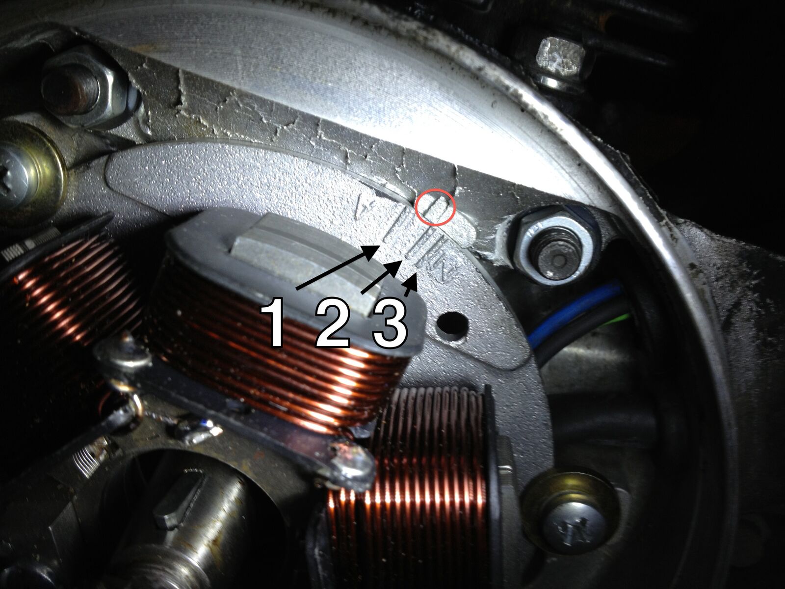

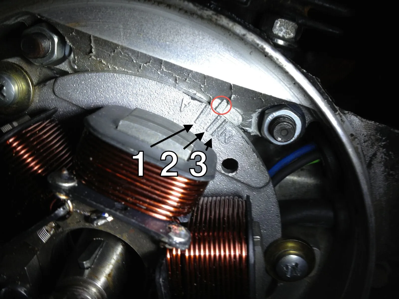

Mit welcher der drei ZGP-Markierungen muss die Markierung am Gehäuse übereinstimmen?
Ich brauch nur den groben Startwert, damit sie überhaupt mal läuft um sie abzublitzen zu können.
(PK XL2, Handschalter, ohne Batterie)
grundsätzlich läuft sie bei allen Stellungen. Danach kannst Du Dich gar nicht richten.Stell das grob auf die Mitte und sie wird laufen.
Abblitzen willst Du ja dann eh!
Viel Erfolg

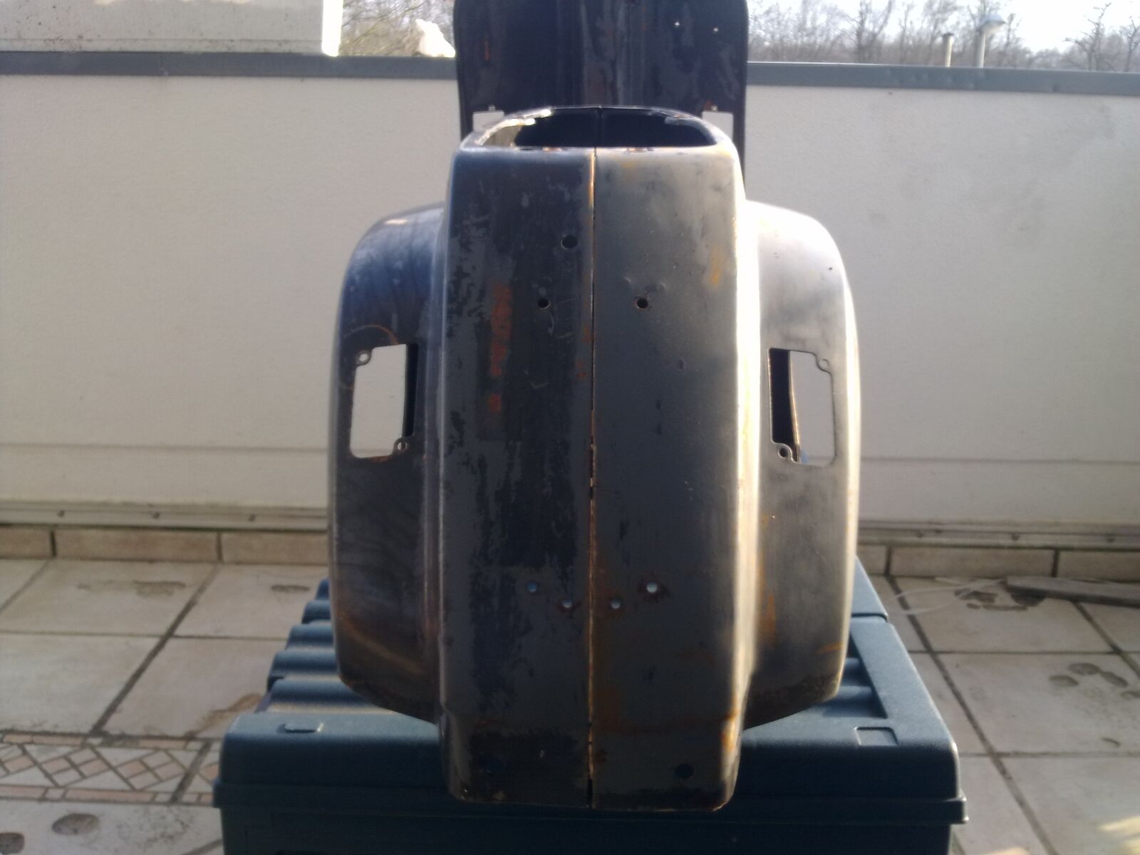

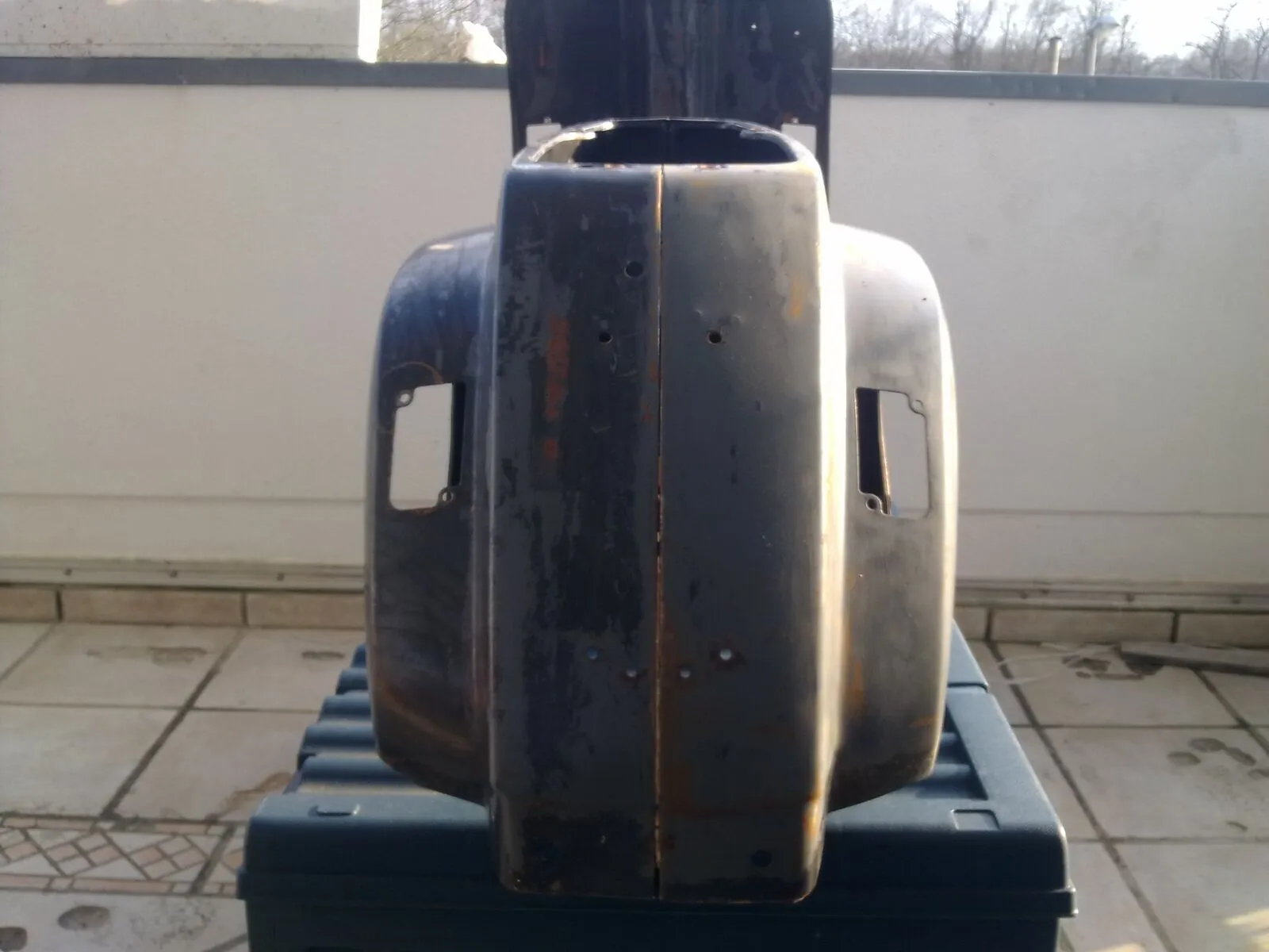

spachtel hält nicht, spätestens wenn du den schließriegel dran schraubst platzt das auf.
mittlerweile verschweiß ich das, denke aber das verzinnen auch geht.

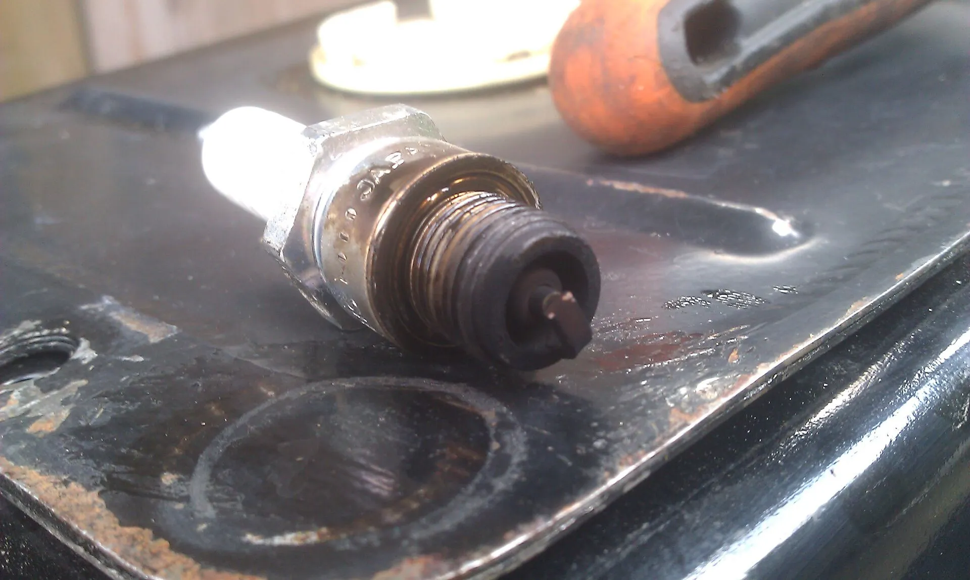

Was sagt ihr zu dem kerzenbild? Mich irritieren die weißen Stellen. Hab jez Ne 100er düse drin, beim 20.20 shbc. Motor 115 polini , massiv Gefräst. Evtl. Eine größere?? -
was hattest du den vorher drinne?im vergleich zu vorherigen solltest du magerer werden da deine zündkerze schon sehr dunkel ist.
Vorher war Ne 90 drin. Hier war aber das Problem, dass der im vierten bei vollgas langsamer würde, bzw. Die zündungen aussetzten
hast du mal deine zündung abgeblitzt?
Ne mache Ich die Tage. Pistole ist unterwegs
