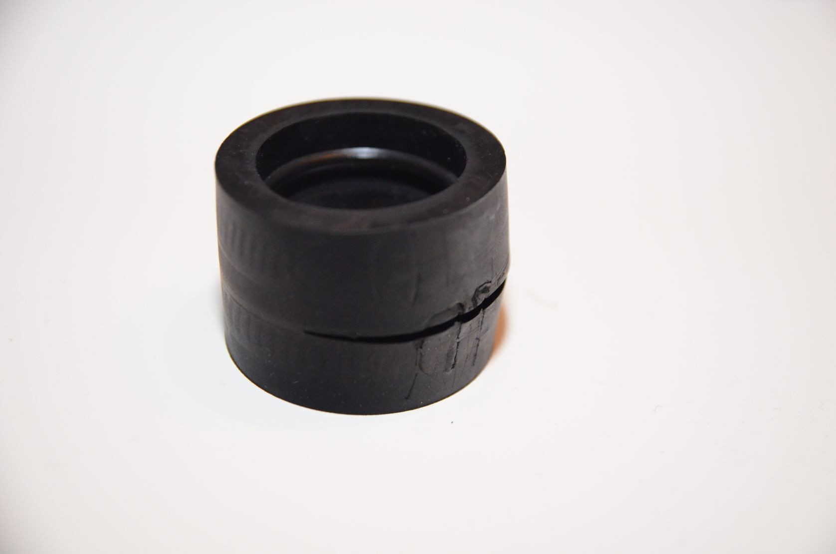

hab ne kurze frage zum hinteren Stoßdämpfer einer V50.
Muss noch irgendwas zwischen Gummiblock und Karosserie?
Das Gummi ist ja zwischen zwei Metallplatten.
Es handelt sich dabei um einen solchen Puffer.Externer Inhalt www.sip-scootershop.comInhalte von externen Seiten werden ohne Ihre Zustimmung nicht automatisch geladen und angezeigt.Durch die Aktivierung der externen Inhalte erklären Sie sich damit einverstanden, dass personenbezogene Daten an Drittplattformen übermittelt werden. Mehr Informationen dazu haben wir in unserer Datenschutzerklärung zur Verfügung gestellt.Danke und Grüße an alle
Wie Hosch schon sagte: Kommt so ohne irgendwas dazwischen rein.
