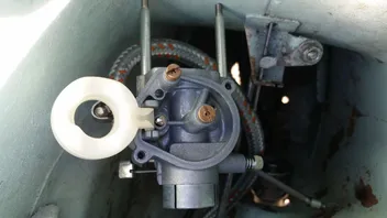

Ich hlaub der Schwimmer sitzt nicht richtig hab ihn jetzt neu rein und die Vespa gibt erste Töne von sich
![](https://www.vespaonline.de/wsc/images/avatars/1c/13785-1c4b4f27da4f0ba4f2fc0d7ecd47c0e43dfcbf90.jpg)
kFkA: Kurze Fragen, Kurze Antworten!
Doch ned...zündet zwei drei mal alle 30 Kicks aba sonst rührt sich nix
Du musst die Schwimmernadel in den Schwimmkörper einhaken und dann das Ganze zusammenbauen. So wird das mit dem Sprit nichts !!!
Ja das ist mir klar das hab ich auch gemacht
... sieht auf dem Foto aber überhaupt nicht so aus ....
Auf dem Foto wollte ich nur den Schwimmkörper zeigen
vergaser ist eig. komplett sauber und auch noch neu...morgen gehts trotzdem mal zum Ultraschallreinigen
funke ist da, polrad sitzt fest, tanklüftung geht, bezinschlauch lässt benzin durch...
Kann bei 2 Monaten Standzeit die Mebran verkleben? weil dann bau i das ding wieder aus?
Die lief davor aber super mit Membran... -

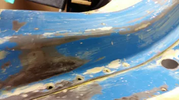

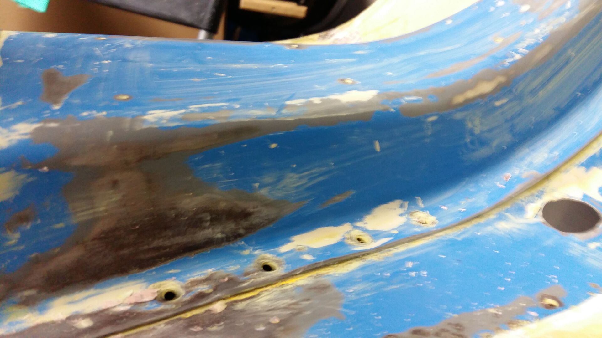

Kann es sein das es auch Rahmen ohne Typenschild gab?
Ich hab einen 79er Rahmen an dem kein Typenschild dran war. Zumindest kann ich kein Löcher finden.
Oder ist es etwa eine Italienerin? -
Wenn da keine Löcher sind, war sie zumindest noch nicht in Deutschland zugelassen.
deutsche Papiere sind aber vorhanden
Normale ABE? Das wäre ohne Typenschild wirklich ungewöhnlich bis nicht möglich. Poste mal ein Foto der Papiere mit geschwärzter Nr.
mach ich heute Abend mal
hatte sie lange nicht in der Hand. Evtl. ist es sogar ne Zweitschrift -
Wenn es eine "normale" ABE oder eine Zweitschrift von Piaggio ist muss das Ding ´ne Plakette gehabt haben, da es dann ein deutsches Modell war. Wenn Du ein vom TÜV ausgestelltes Dokument hast, ist ein nicht deutsches Modell .... oder es stimmt grundsätzlich was nicht mit den Papieren
