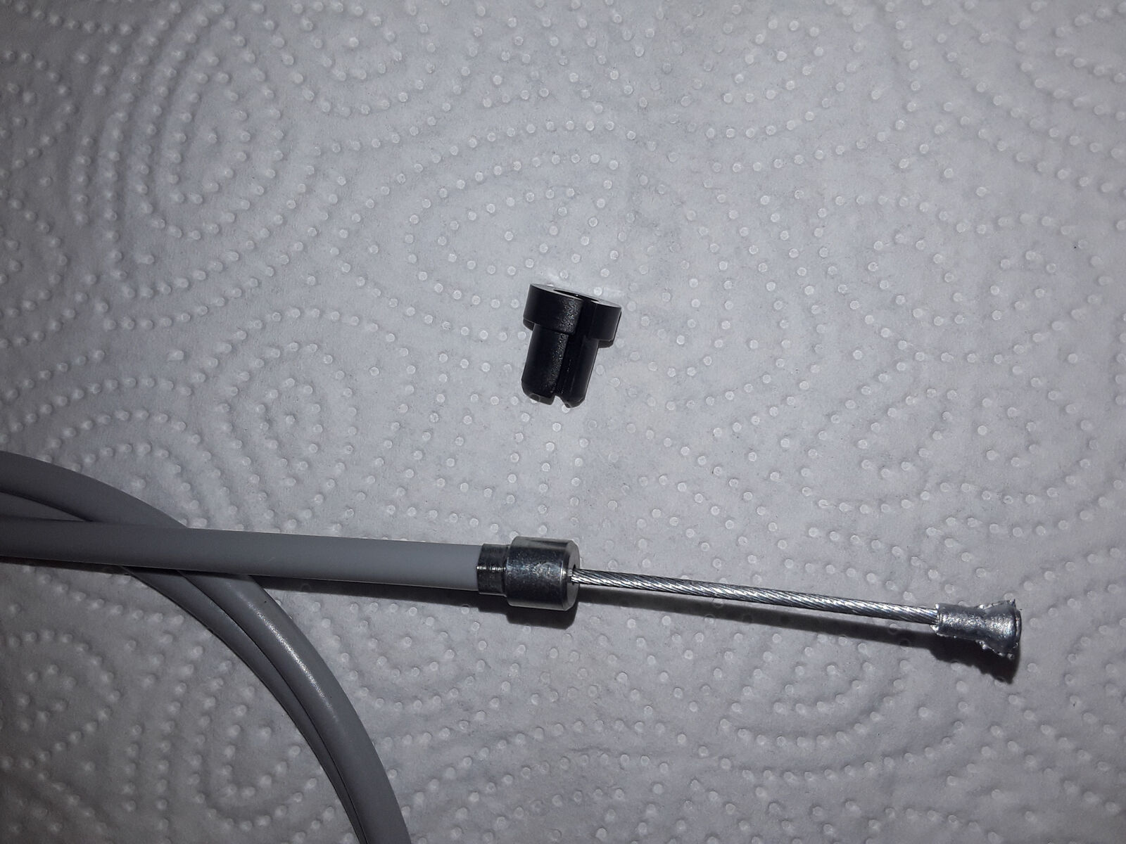

Hallo
Brauche ein Widerlager im Lenker für den Kupplungszug PKS
Hat jemand ein Link für mich
Danke Michael
Danke dir
Dachte die wären aus Metall aber kann mich auch irren
Das muss mit rein, in das Lenkerunterteil.
Ich glaub bei der pk s gibts kein Widerlager für den Kupplungszug. Die hat nur zwei Stück für die Schaltzüge und einen für den Gaszug. Der Kupplungszug wird durchs schaltrohe gezogen und liegt dann hinten ohne widerlager sauber an. Oder irre ich mich?
Stimmt, das kann auch sein ...
Kann man aber sehen, wenn man hinein guckt.
Danke
Hatte es schon auf nichts an widerlager gesehen nur die Hülse ist mir kaputtgegangen und so rutschte der Komplette Zug durch
Hast recht Bubu
So Zug und Hülle getauscht ging einfach
