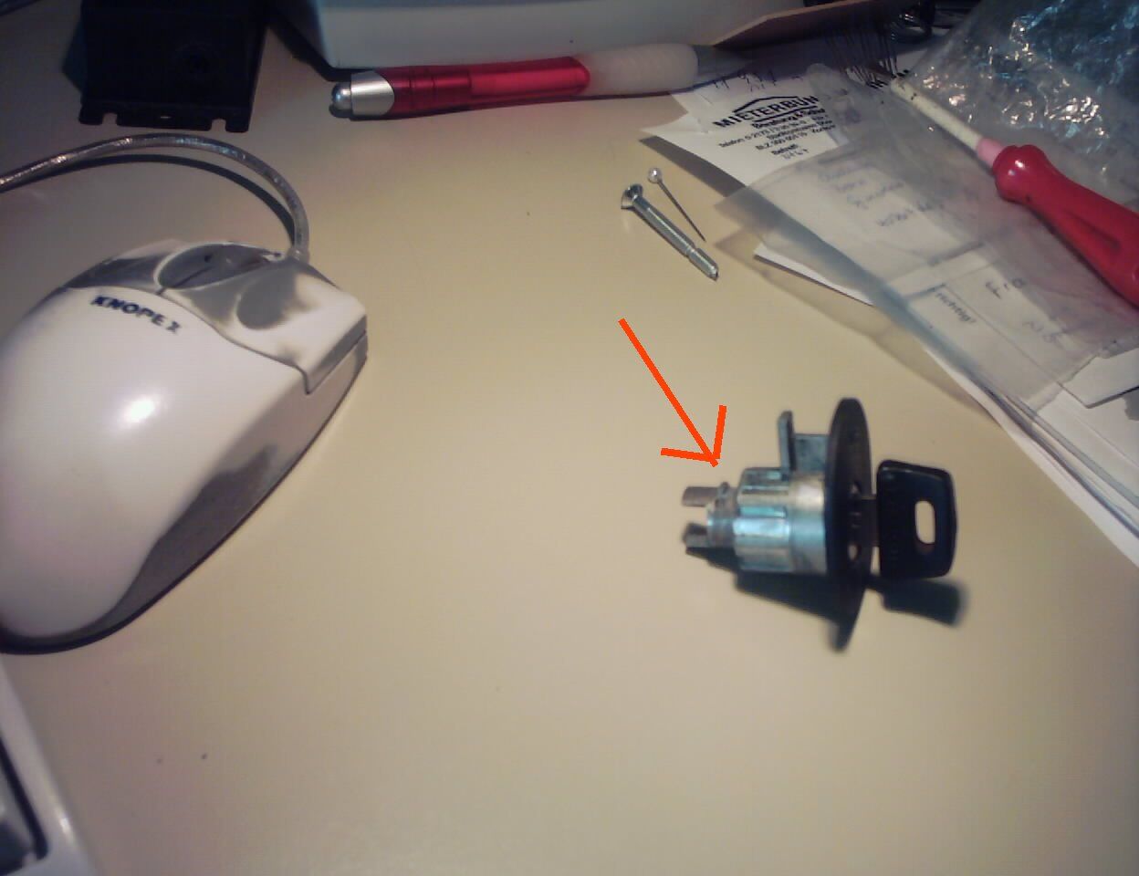

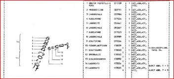

Hi, das sind die Teile die da verbaut sind. Auf dem Bild zeigt der Pfeil auf die Nase, mit der sich das Schloss verriegelt.
Also ich glaube dann hab ich soweit alles bis auf die Blattfeder aber an der soll es wohl nciht liegen wie ich in einem anderen eintrag gelesen haben.

Ja so ist es. Du must den Schlieszylinder in den Schlosskörper einschieben, aber nur so weit, dass die Nase noch innerhalb des Schloßkörpers ist. Dann den Schlößkörper in das Rohr einschieben, und zum schluss den Schließzylinder komplett reinschieben. Dann sollter sich der verriegeln.
