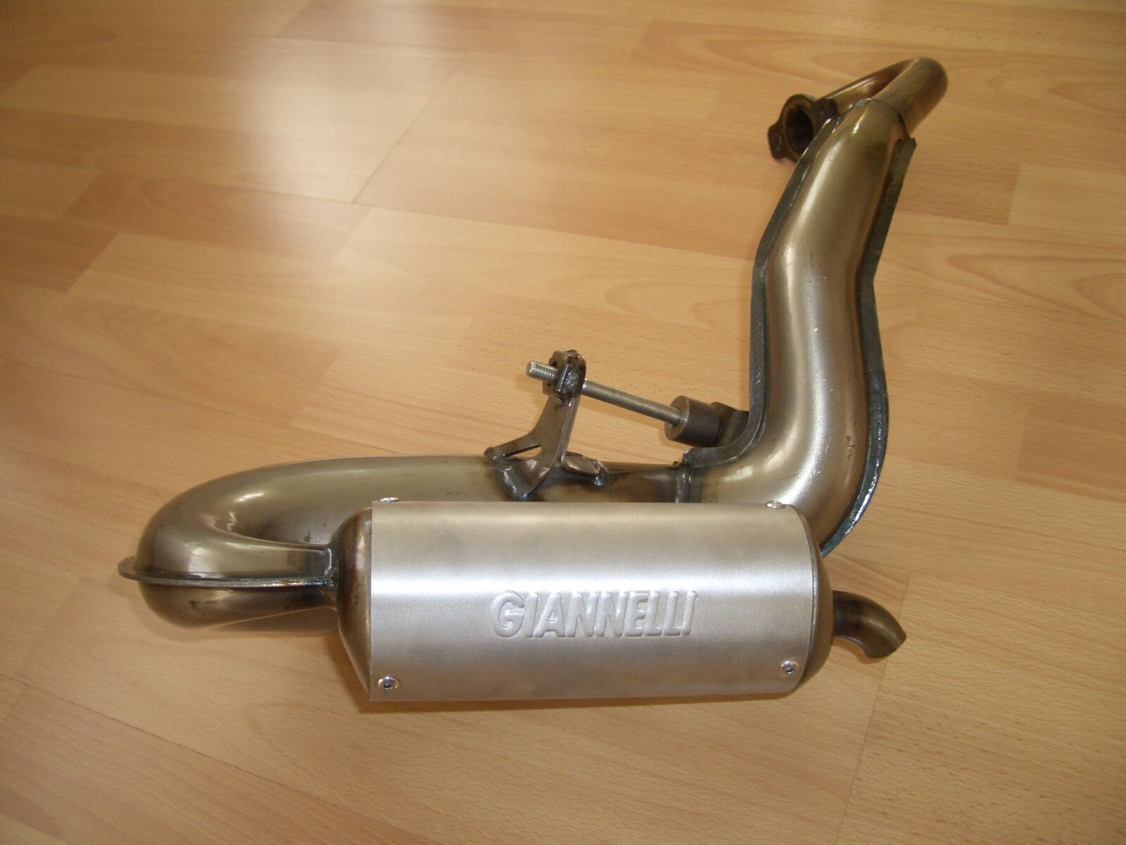

Mal was neues, hab nun einen Giannelli Auspuff drunter geschraubt.
Hab ihn gebraucht gekauft aber er ist so gut wie neu.
Nun mal sehen was er so bring und was er aus meinen Malossi so rausholt. Werde berichten.

Aber der Giannelli ist wieder runter, er hat absolut nichts gebracht.
Er hat zu viel Staudruck für den 100er Malle, der Motor hat nicht richtig hochdrehen können.
Ich denke für 75ccm wäre er gut aber mit 100ccm ist er überfordert. *schade*
