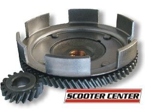

    wen ja benötigst du um die PK50ss zu fahren einen Kleinmotorradführerschein >>> gibts nicht mehr oder den Motorradführerschein mitn Moedführerschein darfst nicht damit fahren
    Kleinmotorrad ist nur ein Moped mit dem du zwar schneller fahren darfst aber nur mit 50ccm
    so wie du es beschreibst ist sicher noch das originale primär drinnen
    unterscheid zu den Normalen PKs ist das längere getriebe
    Bild anbei ist die Primärübersetzung welche zu tauschen ist ,dazu mußt du aber den motor spalten
