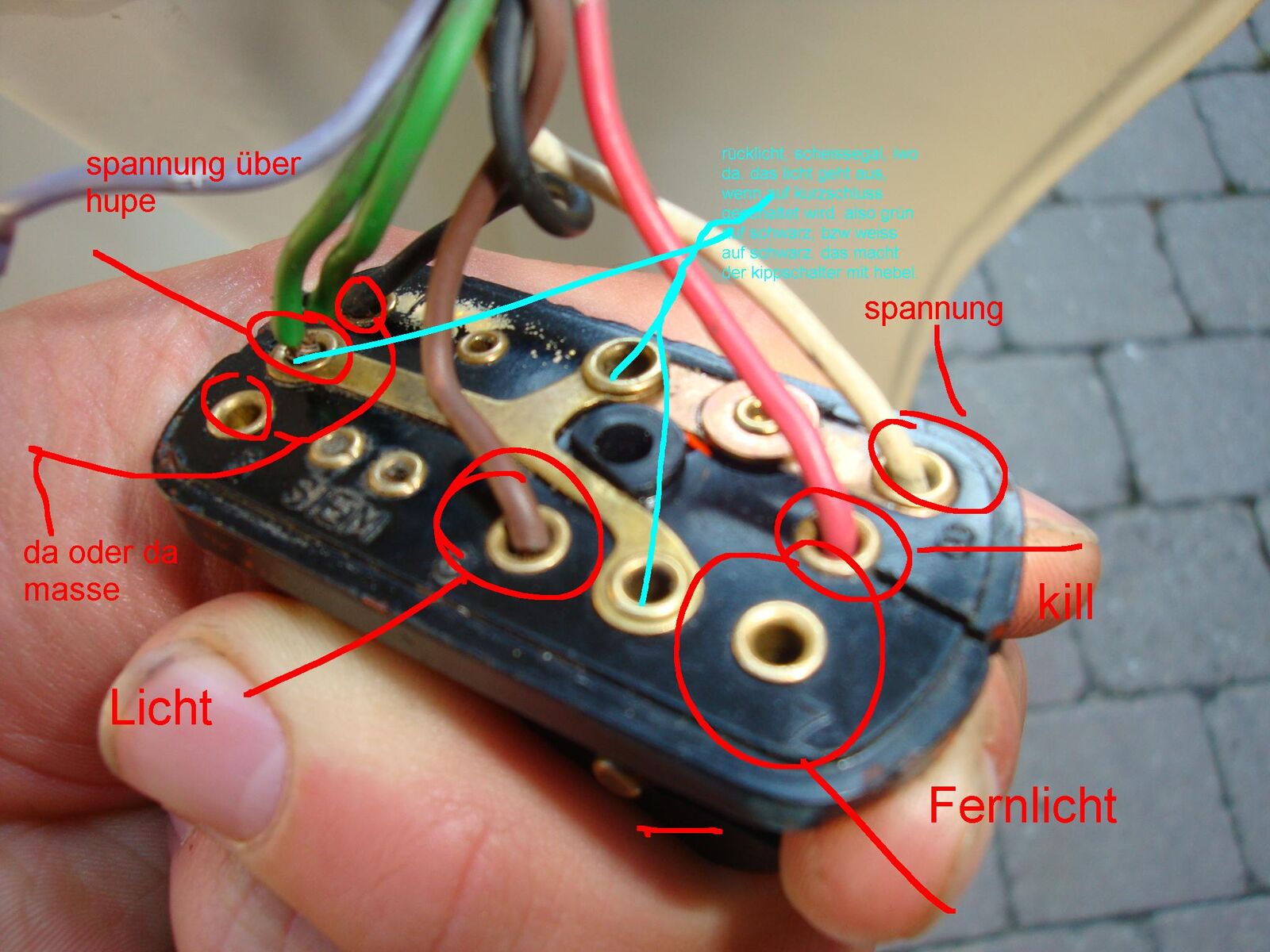

was mir als erstes aufgefallen ist ist das das licht nicht geht, also habe ich gleich die verkabelung überprüft und dem schaltplan angepasst(kabelfarben stimmen nich immer mit dem schaltplan überein) was aber nur die hupe und den killschalter zum laufen brachte (birnen alle ok). dann habe ich angefangen alles mögliche zu probieren und bin soweit gekommen das das rücklicht das normale licht vorn (nicht die runde sondern die längliche birne) und der killschalter funktionieren
was ich noch rausgefunden habe ist das wenn ich durch das schwarze und das lilane kabel 6 V lasse das fernlicht leuchtet (runde birne) und beim versuch alle kabel auf durchgang zu prüfen ist mir aufgefallen dass alle kabel durchgang zueinander haben, ist das normal? mit vespas kenn ich mich noch nicht so aus..
hier kommen noch ein paar bilder wie ich die kabel im moment angeschlossen habe, so wie auf den bildern zu sehen ist funktionieren wie schon gesagt nur das rücklicht und das abblendlicht?! (längliche birne)

auf dem bild 2 fehlt unten rechts das kabel, dass zum hauptscheinwerfer geht. wo hasten das angeschlossen? da ist ja bei dem bild des scheinwerfers sonn zerficktes etwas dran. das gehoert an bild 2 unten rechts den anschluss.
nebenbei ist mir am scheinwerfer nicht ganz bewusst, was du da zurechtgepfuscht hast. an den masseanschluss gehoert ein schwarzes kabel, die scheinen bei dir nicht mehr ganz original zu sein... ich hoffe, es ist masse.

das kabel am anschluss für die hauptbirne, dass recht kaputt ist, guck aufs bild. das muss an den freien anschluss am kippschalter. wenns nicht hingeht, messgerät nehmen und gucken wos hingeht. evtl isses n massekabel? welche farbe hatn das?
achsoo das
das sind 2 schwarze (vermutlich masse) die mit klebeband umwickelt sind..
ich weiß is alles n bisschen komisch aber wie gesagt war der vorbesitzerich werd mir morgen mal anschauen wos hingeht!

das rücklcihtkabel ist falsch angeschlossen. das gehoert an den anschluss wo auch auf dem bild das grüne drauf ist. oder auf einen der anderen kontakte da dran.

auf dem bild von mir sieht man es. das hellbraune kabel was von oben kommt das rücklicht und das hellblaue die masse vom rücklicht!
wenn ich die masse vom rücklicht auf die masse von den beiden vorderen lichtern halte leuchtet das hintere licht, aber eben nur wenn das standlicht eingeschaltet ist. wenn ich auf das normale umschalte dann geht es gleich wieder aus -.- ebenso wenn ich es auf die masse am schalter lege... -
du hast vorne im lenker keine masse vom rücklicht, die müsse direkt auf schwarz lauen, dann ist was falschangeschlossen.
schließ doch bitte mal dein rücklicht mit dem 2. anschluss direkt auf masse, also auf den rahmen, und die phase (^=plus) auf den schalter, wie ich es beschrieben habe. hast du ein bremslicht?
