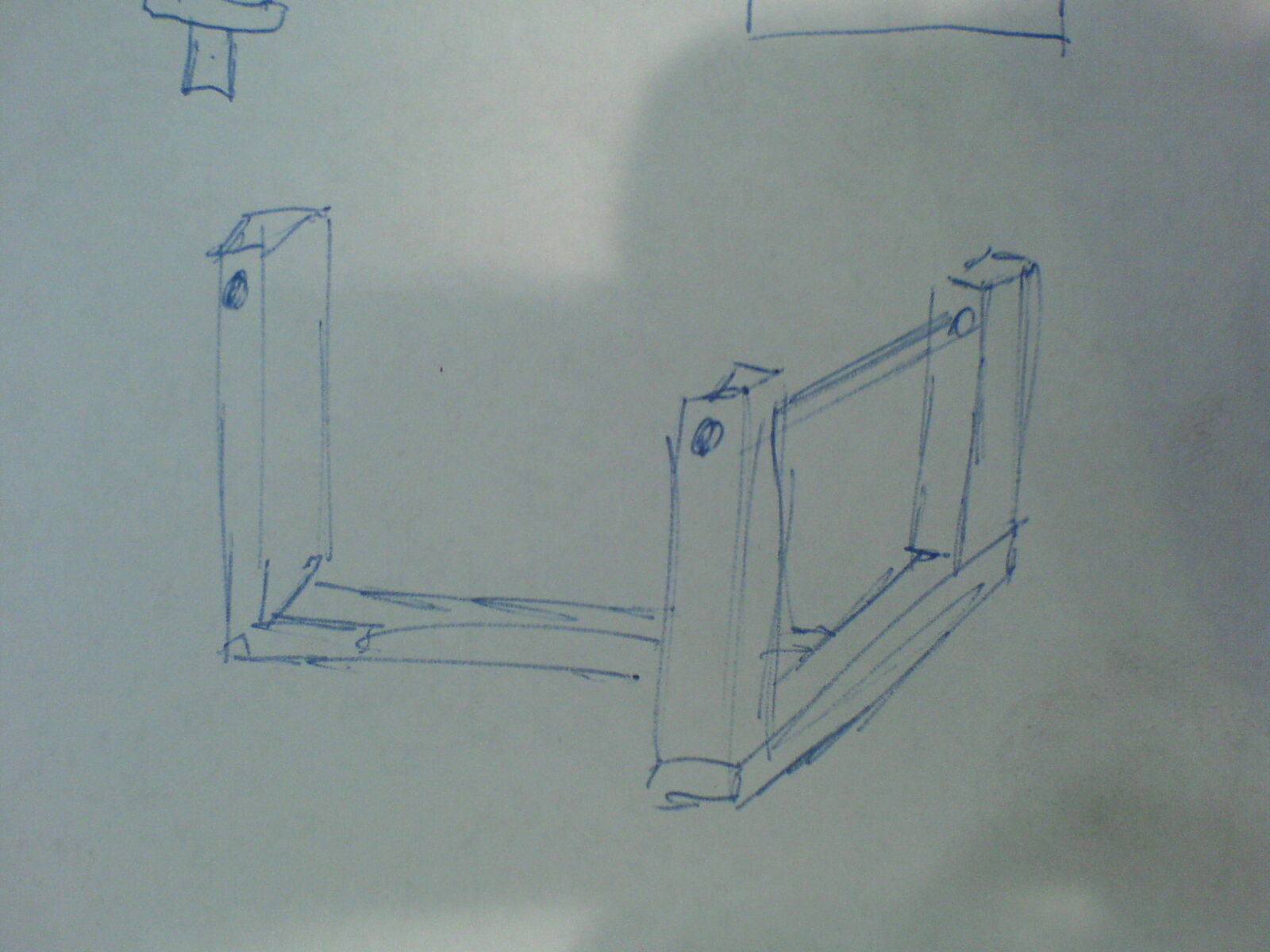

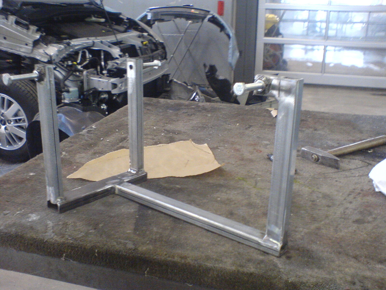

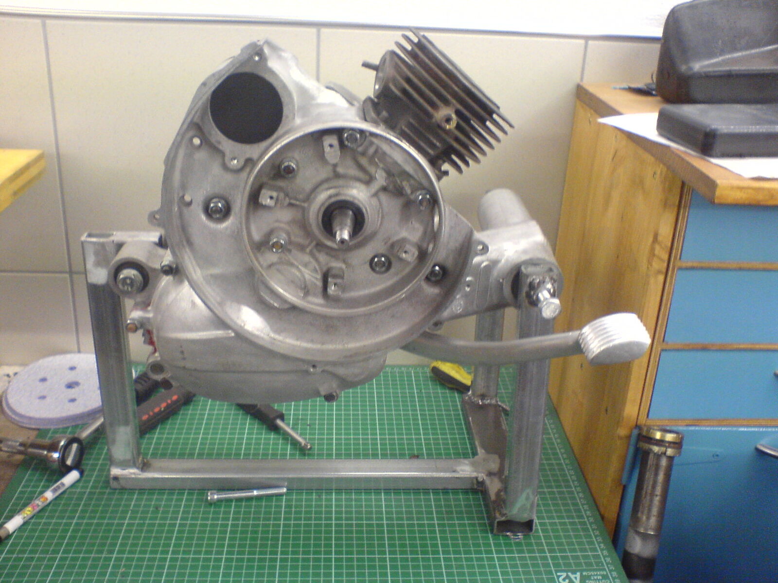

Juhu, der Gandi hat mir grad ein Bild gesendet, er hat heute in einer Stunde einen Motor Montage Ständer gebaut! Jetzt werden wir dann bald anfangen den Motor zu machen!
*freufreufreu*

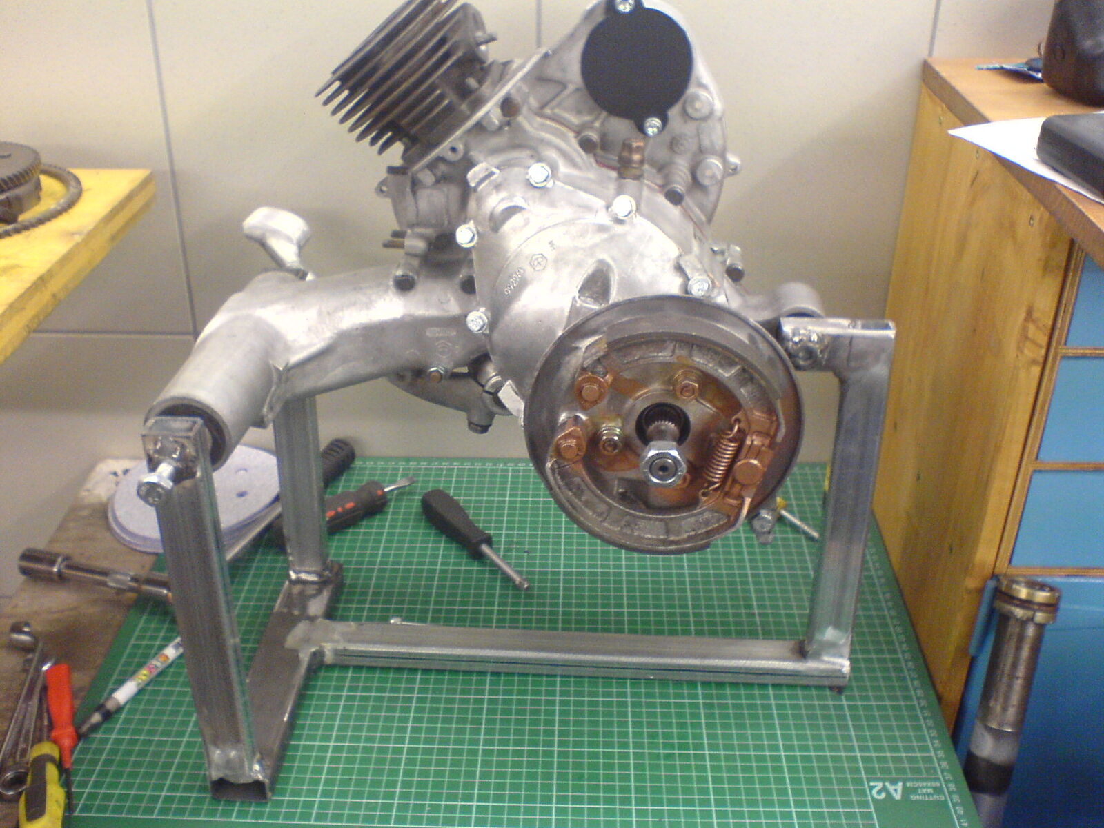

So weil der Richi mich schon so gelobt hat will ich euch die Bilder nicht vorenthalten, biddeschön
Muss nur noch im hinteren Bereich eine Stütze anfertigen da der Motor rechtslastig ist, sost fällt er von alleine um, wenn sich einer dafür interessiertkann ich euch gerne die Masse geben zum Selber bauen, ist nur für Smallframe!!!!
Gandi
ja bitte sag mal die masse. kann zwar nicht schweißen aber ist glaub ich trotzdem ganz nützlich die masse mal zu haben.
mfg milan
PS: wie siehts eigentlich mit deinem membransaugerprojekt aus. lang nix mehr gehört. fährt se schon
wunderschön
meeeehr davon!
Das ist ja mal richtig lecker das Ding! Super! Gute Arbeit!

Hab ich in Tipps und Tricks gepostet
@all danke fürs Kompliment

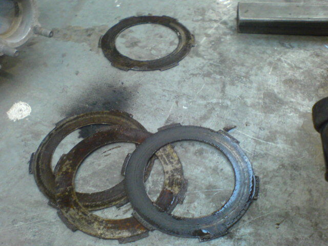

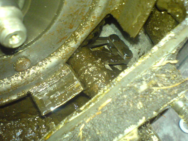

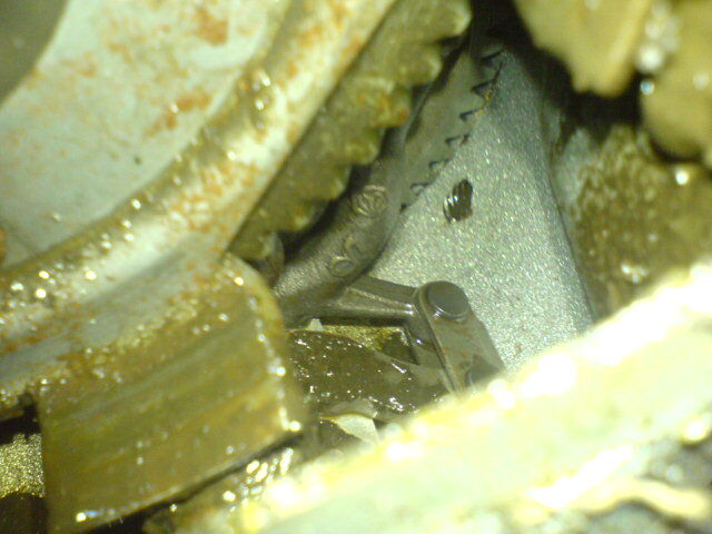

der Gandi war heut zu Mittag wieder fleissig und hat beim Motor weiter gemacht, besser gesagt bei dem total verdreckten und versifften Ding wo die Pferde drin hausen.
Nun ja so wild wars nun wieder auch nicht, als dass die Kuplung nicht mehr ging war klar wenn keine Beläge mehr übrig sind und nur noch Blech auf Blech ist. *zzzz*
Aber hier mal die aktuellsten Bilder, doch seht selbst das Ausmass ....
ach ja die Kuplung ist grob gereinigt
Jetzt is mir so einiges Klar! Hihi, deswegen is sie nich sooo gut gelaufen!
Ja super und wer hat die ganze Arbeit? Ich
