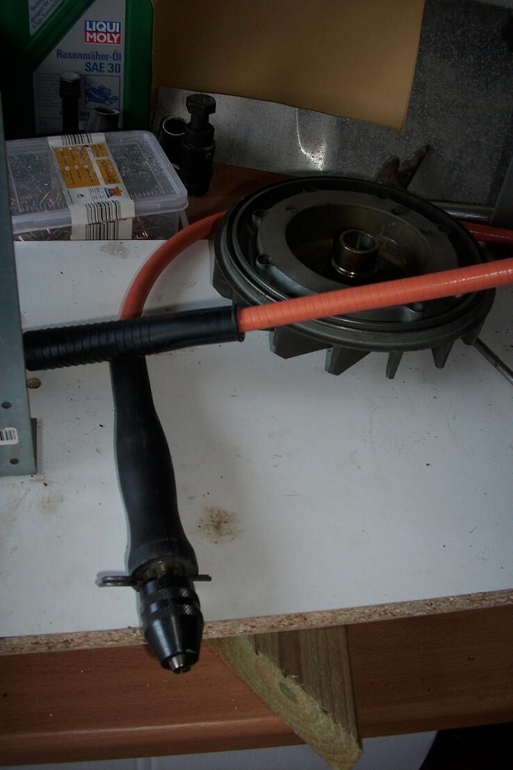

Hab mir zusätzlich zur biegsamen Welle (für die Kurbelwellenbearbeitung) einen "Dremel" gekauft. Damit kann man z.B. recht gut den Zylinder entgraten oder mit den Trennscheiben die Überströmer im Zylinder öffnen.hier hab ich was das euch helfen kann Kabaschoko tuning
