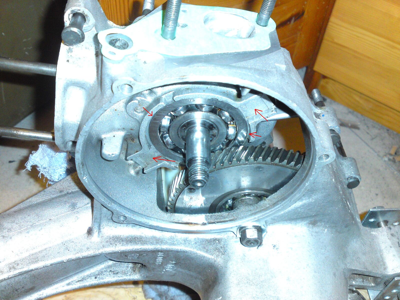

habe endlich meine vespa fertig. Habe sie komplett zerlegt gekauft und zusammengebaut.
PX150 bj.81
Erste Versuche sie anzutreten schlugen fehl.
Habe einen Zündfunken und Gemisch kommt auch im Motorraum an. Soweit alles ok.
Nach 10 minütigen Versuchen sie ans laufen zu bekommen bleibt jetz immer der kickstarter klemmen (lässt sich nicht weiter treten, steht in ruheposition).
Muss dann immer den Motor via Lüra eine Umdrehung zurück drehen, dann lässt sich der kickstarter wieder 1x treten. Danach selbes Spiel von vorn
Man hört auch schleifgeräusche aus dem motor. werd ihn wohl noch mal öffnen müssen.
An der kompression liegt es nicht. Kicker klemmt auch wenn zündkerze ausgebaut
Aber was hab ich denn falsch gemacht???
Jemand ne idee??
