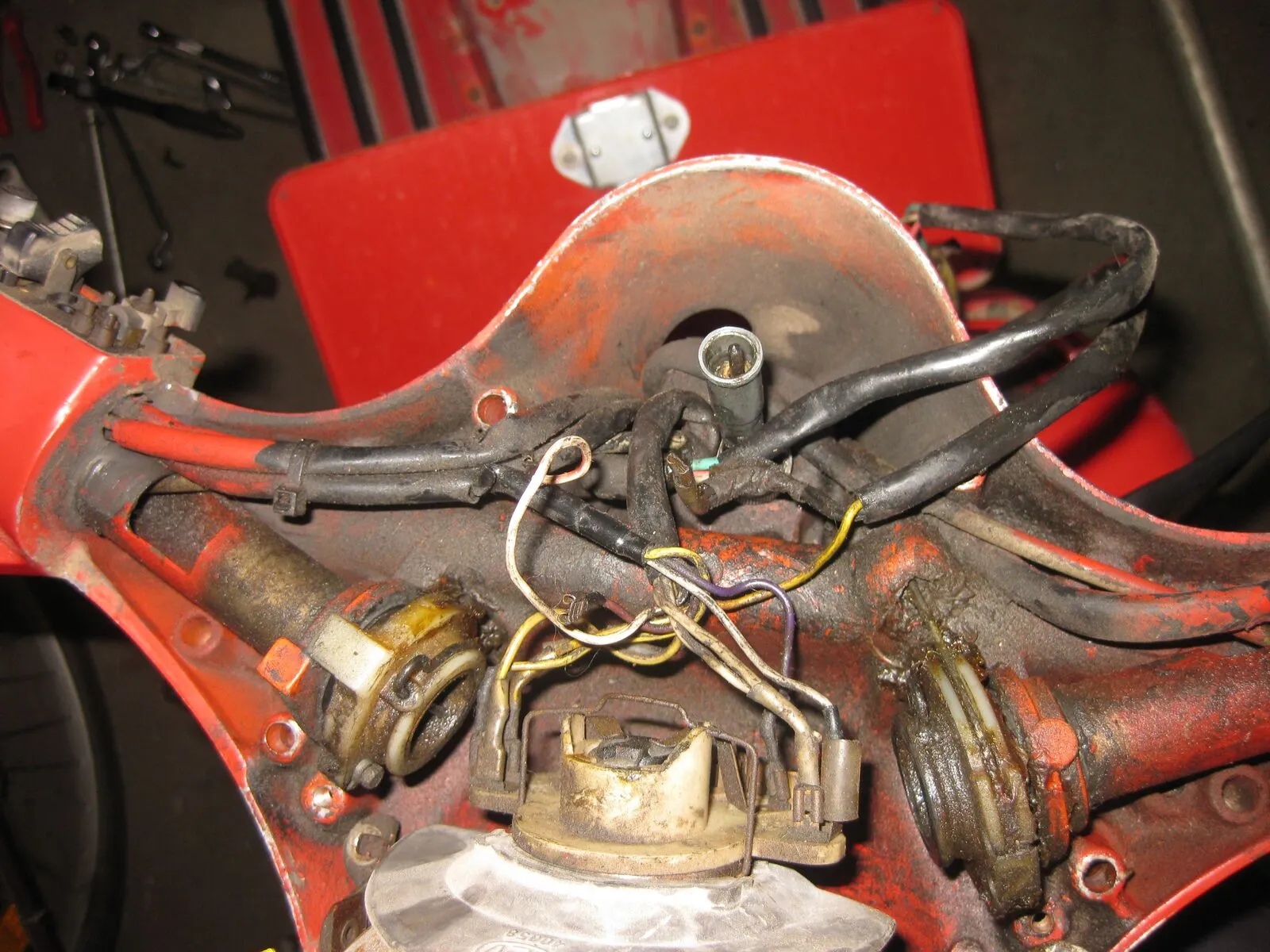

    bin Vespa Neuling und hbe eine Motovespa PX 200 E. Habe Sie komplet zerleg lackiert und wieder zusammen gebaut( hat mich zwar eineige Jahre gekostet aber egal).
    So jetzt mein Problem Sie läuf tadellos aber ich mußte mir eine neuen Scheinwerfer kaufen und ein neues Zündschloß. Jetzt komme ich mit der Kabel nicht mehr klar.
    Blinker funzt Bremslicht funzt ich weiß nicht wo das weiße ,braune , violette kabel hinkommen( ich kriek die Krise).
    Am rechten Lenkergriff habe ich baugleich wie der Blinkerschalter auf der linken seite eine art Unterbrecherschalter ( glaube ich wenn ich Ihn schalte geht nix mehr).
    Ich würde mich sehr über Fotos freuen. Und über eine Aufklärung der funktionen am rechten Griff.
    Wenn jemand Duisburg nah ist würde ich mich auch über Unterstützung freuen?
    Gruß Paukentrompete :-5 :thumbup:
    PS Im Anhang ein Foto welches ich vor dem Zerlegen geschossen habe( links sieht man auch den Schalter)
    Danke bitte helft mir ;(

    braun ist meines wissens abblend oder fernlicht..
    violett...hmmm könnte rein theoretisch, auch für das ein oder andere zuständig sein.bei den neueren scheinwerfern(my) ist die lichtkombo auch braun und violett(sonst wär es braun und grün)
    ..weiss....hmmmmüsst doch eigentl die hupe sein wenn mich net alles täuscht(2kabel auf einen kabbelschuh)(glaub ich) und hätte somit da oben nix verloren.... sicher das das kabel nur weiss ist? weiss-rot und schwarz-weiss flakken da oben nämlich auch noch durch die gegend.(Tachobeleuchtung/blinkerleuchte/fernlichtanzeige)
    der schlater ist normalerweise fürs licht zuständig.klingt nach px alt schalter. genaue funktionsweise kann ich dir auch net erklären.
    vielleicht hilft dir ein farbiger schaltplan....!!!ist mit batterie!!!!!(Ist zwar von ner px 80, müsst aber wurscht sein) klick mich
    "Lebe Frei!" - "Stirb Stolz!"
    Einmal editiert, zuletzt von Okolytenman (September 13, 2009 at 01:43)
    1,018
    60,223
    11,661
    • September 13, 2009 at 08:44
    dann erzaehl mir mal wo du grün am scheinwerfer hast....
    braun lila iss der klassiker.
    fotos von den schaltern bitte
    ist die motvespa ein "lusso" modell?
