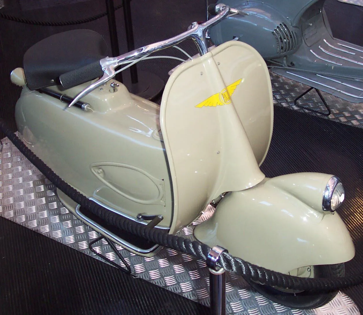

    • February 4, 2008 at 20:15
    hier ein bild zu der Mp5 die 1945 als prototyp herauskam!!
    ich bitte um korrektur falls etwas nicht stimmt!!!

    • February 5, 2008 at 11:02
    MP6 von 1946 :D
    Ich versteh´ immer nicht wie man sich so wenig Mühe beim Fotografieren geben kann (hoffe ich trete da Niemandem auf den Schlips).
    Wenn ich ein Foto mache, dann sehe ich zu, dass nicht die ganze Absperrung auf meinem Bild ist...
  • Basti_MRC
    • February 5, 2008 at 11:13
    Zitat von Likedeeler
    MP6 von 1946 :D
    siehste denn haben wir das auch shon mal geklärt...... :thumbup:
