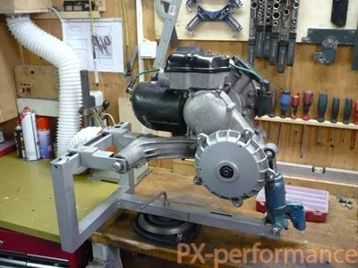

Ich würde zumindest schon mal Muttern aufschweissen. (Ist doch schade wenn der gute Lack nachträglich versaut werden muss) Bei welcher "Arbeit" der Motor horizontal gekippt werden muss weiss ich nicht, hab ich auch noch nie vermisst. Die Vertikaldrehung dagegen erleichtert die ganze Arbeit allerdings emorm. Ich hab zwar kein Bild von meinem, aber die "Vorlage" dazu häng ich mal dran. Durch die Konstruktion mit dem umgebauten Wagenheber passt auch wirklich jeder Motor.
wofür sind diese Muttern ??
ZitatBei welcher "Arbeit" der Motor horizontal gekippt werden muss weiss ich nicht, hab ich auch noch nie vermisst
dann hast noch nie an einem Motor gefräst , gerade da ist ein beweglicher motorständer was feines
Um eine Stange anzubringen die Öl und Benzintank festhält.
