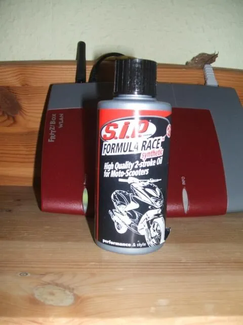

hat jemand schonmal das gratis(geschenk) von sip gefahren??

kann ich jetzt das sip öl beim tanken nutzen oder nicht ??
klar, warum denn nicht, steht doch 2 taktöl (sythetisch) drauf...
also ich wüsste jetzt nicht warum man das nicht fahren könnte -
Mit meinem Vergleich GS <=> PX wollte ich eigentlich nur deutlich machen, dass ich das Öl bei "normaldrehenden" Rollern nutzen würde.
Allerdings habe ich bei höher drehenden Kisten kein Vertrauen in das Öl. Sollte also Deine V50 original sein: nimm es!

Ich meine mich zu erinnern, dass das "synthetisch" auch irreführend war/ ist und hinten auf der Flasche was von synthetischer Basis steht...achsoo danke! ich hab 102ccm polini ectpp unter!
hinten auf der flasche steht das es auch für hochbelastene 2 takt motoren geeignet ist!!
naja egal falls mal not am mann ist werd ich es fahren! anonsten bleibe ich bei meinen schön riechenden ESSO öl!!
