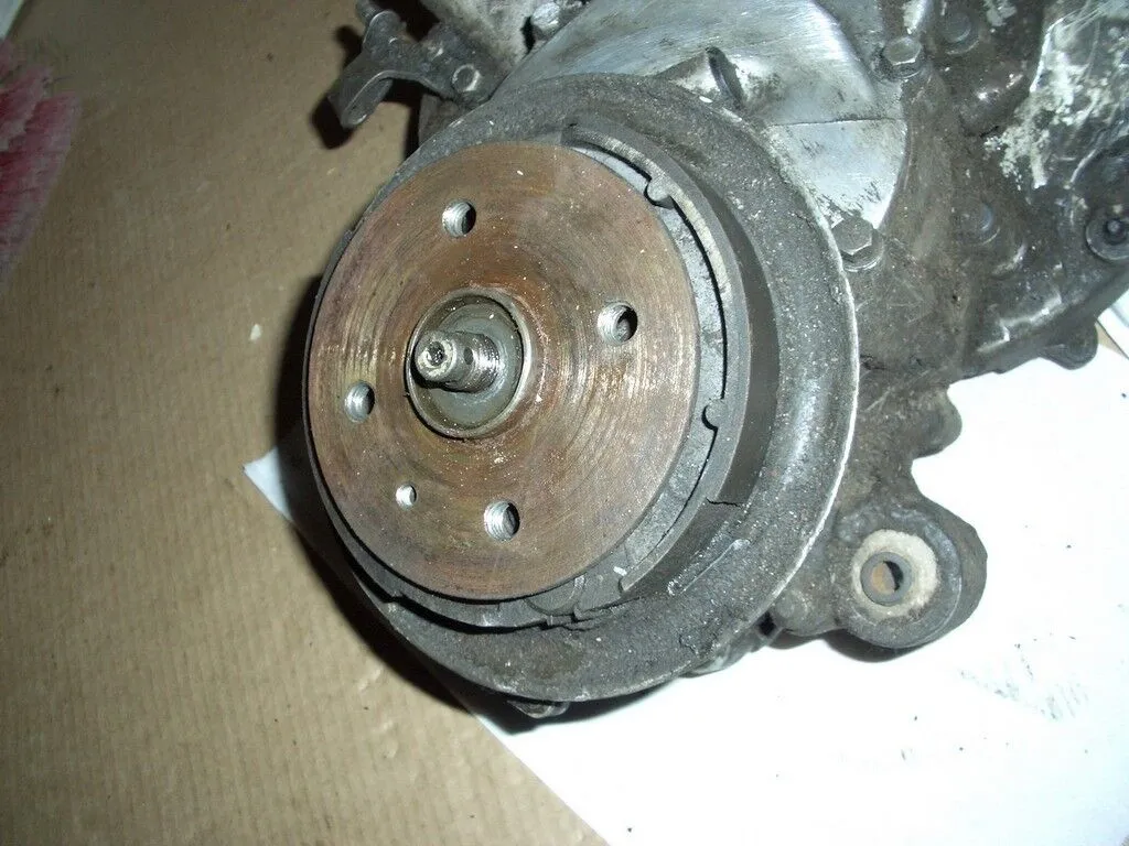

Bremstrommelträger steckt fest
entweder mit nem Abzieher von der Welle ziehen....
oder "russisch" schrauben.... Rad dranschrauben.... 2ten mann holen.... einer hält am rad hoch.... der andere klopft auf die Welle...
Rita
Kaum zu glauben wie schnell die Antworten kommen
Danke erstmalAlso wenn ich das richtig verstanden hab muss das Teil gerade raus?
Habs nämlich schon mit Klopfen probiert, wollt aber nicht NUR rohe Gewalt
anwenden. -
nur nicht zu brutal draufhauen... sonst stauchst Du das Wellenende und kriegst keinen Splint mehr durch...
Rita
Habs jetzt mitnem Abzieher probiert.
Keine Chance, das Teil beginnt sich zu biegen und ich hab schon Angst
dass das Teil bricht. Auch mt nem Spray nachzuhelfen hat nichts gebracht.
Hat wer vieleicht ne Idee? -
Kann mir jemand ganz sicher bestätigen dass das Teil nur rausgezogen wird und nicht rausgeschraubt?
versuch mal die trommel mit nem brenner heiß zu machen (ausdehnung)
Wär vieleicht ne Idee. Probier ich morgen.
Eine ganz blöde Frage, kann es sein dass hier an der Welle ein Simmerring sitzt?
Verstehe zwar selbst nicht wieso und eigentlich müsste der bei der Belastung durch den
Abzieher auch schon den Geist aufgegeben haben aber ... -
Habs mit Erhitzen probiert aber auch das funzt nicht.
Hat wer vieleicht ne andere Idee bzw Alternative -
So noch me Alternative:
Abzieher auf Spannung montieren und mit dem Autogen dann die Nabe erhitzen und ich meine richtig erhitzen dass sie rot glüht dann geht sie bestimmt runter -
Stecke jetzt dann schon einen Monat an dem Teil fest.
Abzieher funzt nicht
Erhitzen funzt nicht
Beides zusammen funzt nicht
Das Gewinde mit den Bohrungen für den splint schaut inzwischen aus als ob es einen Sprung hätte
VERDAMMT -
Hast es echt volle erhitzt das beide Teile Rot glühen schon fast gelb????
Habs mit ner Lötlampe versucht. Geglüht hat da gar nix Bekomm ich da zuwenig Hitze drauf? 1750°C
Lötlampe is fürn Arsch. Fahr zu einer Kfz Werkstatt die haben ein Autogen und lass dir das mal gescheit heiss machen dann gehts auch runter, mit der Lötlampe machst mehr kaputt als ganz
mehr hitze brauchst du. nen ordentlichen brenner an start und dann wird das schon klappen... so einen brenner hat jede metallbude
werds versuchen
THX
